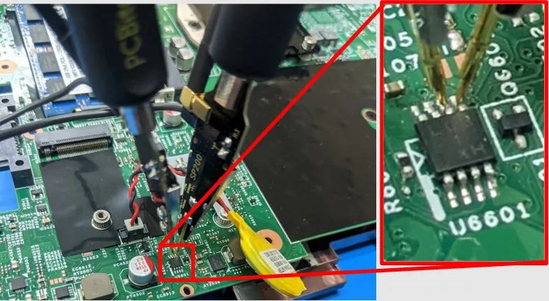

网络安全公司 CyberCX 的专家无意中将自己的笔记本电脑置于这种情况。该公司过去使用的旧联想 L440 笔记本电脑在设备退役后锁定其  BIOS,专家们决定以电脑为实验对象,学习如何破解 BIOS 密码。
虽然最初的想法是移除 CMOS 电池,但近年来,笔记本制造商已开始将 BIOS 密码保存在非易失性存储器中,这意味着重置将无济于事。专家们随后决定将目标对准主板上的一个特定芯片,即电可擦除可编程只读存储器 (EEPROM) 芯片。绕过此模块可能会导致完全跳过密码提示。
不过,他们很快遇到了一个问题:找到正确的芯片。

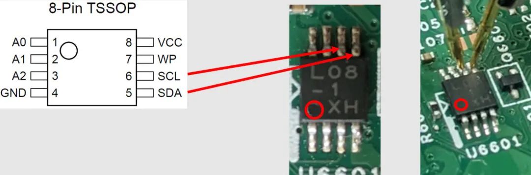

笔记本电脑还有另外两个芯片,看起来与他们正在寻找的特定 EEPROM 相似。一旦用户识别出正确的芯片,绕过 BIOS 密码的步骤就相当简单,最难的部分是找到需要短接的特定引脚:
1. 找到正确的 EEPROM 芯片。
2. 定位 SCL 和 SDA 引脚。
3. 在正确的时间短接 SCL 和 SDA 引脚。
值得注意的是,在破解时间上并不是很严格。在原始帖子中的嵌入式视频中,执行破解的专家在为笔记本电脑供电后简单地将引脚短接。
如果你正确地执行了这个技巧,你应该在没有密码提示的情况下直接加载到 BIOS,使你能够禁用所述密码。
