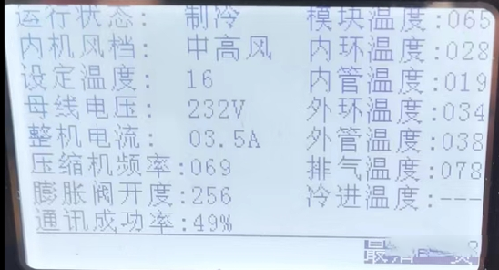

2、F0是缺氟保护,定量灌注制冷剂后看看情况,有时候起几分钟停了不管又启动不报故障,有时候报F0,另外发现通讯成功率50%。
3、通讯率主要是与内外主板通讯成功率,更换内外机连接线通讯成功率还是50不过机器不停,难道通讯线换了还出现这个问题吗?

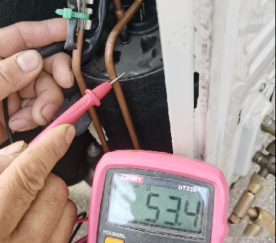

4、会不会有电磁干扰?可是网点现场都是经常使用的,没有出现这种问题。会不会是机子内部有干扰?仔细检查发现压缩发热异常,测量端子与外壳电阻只有53欧姆,绝缘损坏。
三、处理
更换压缩机故障排除。

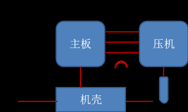

1、压缩机损坏后对地电阻小,为还能运行一段时间?首先,压缩机端子对地没有完全短路,在启动冷态状态下,对地电阻比较大,随着温度的升高,对地绝缘下降(可能持续渐进的过程,压机冷态时测试端子对地的阻值比热机时大),机子检查到故障保护停机或报故障代码。
2、如何干扰到通讯数据?如下图所示,压机对地绝缘降低后,一部分电能(包含很多高次谐波),通过共地阻抗耦合到主板,叠加到通讯波形,导致数据失真丢包,乱报故障代码。
