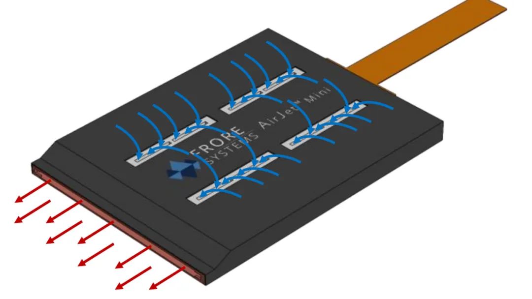

可能你难以想象,风扇如何固态?其实我也有同样的疑惑,但是看了他们公司的详细技术资料和实物展示后,我承认这的确颠覆了平时的认知。风扇——这只是一种中文语境下的表达,就像是马路上一般也没有马一样,风扇不一定要有扇叶。这里的固态风扇是相对于传统旋转的风扇来说的,外形就像是一个固态硬盘一样轻薄,但其本质还是有进风口和出风口,而产生风压的装置是压电陶瓷元件,以类似扬声器一样的方式产生振动,并且这种振动是调制过的,大量的微小振动组件产生了类似激波的气波直接冲击导热材料表面,消除了导热材料附面层的影响,高效的热交换和高风压吹出。固态风扇整体还十分小巧,甚至能直接集成到主板上。而且因为内部的器件振动频率制造的是超声波,因为对人来说几乎是静音的。(一些术语下面将详细用视频和图片来介绍)

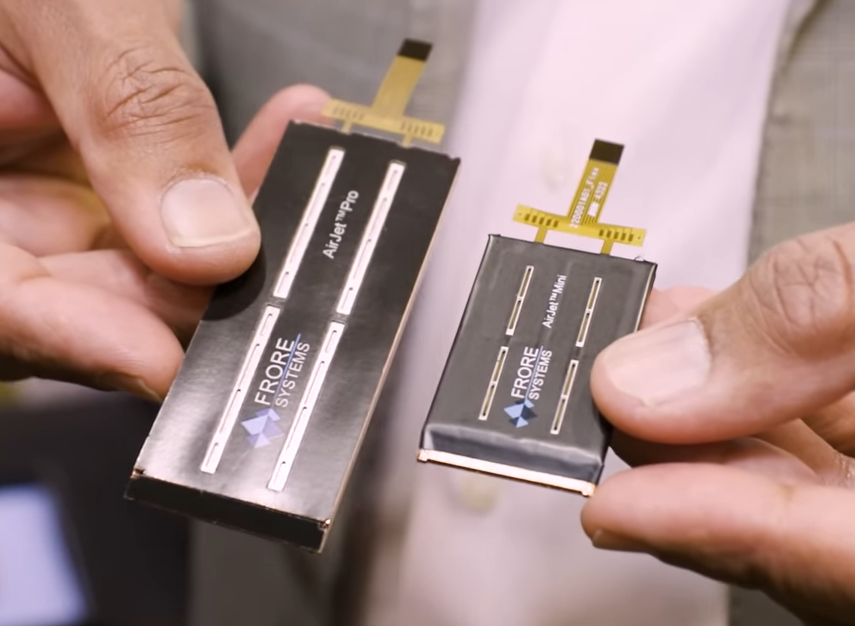

固态风扇大小和薄片巧克力相似
风扇上面的小开口是进气口,之所以开口很小是因为固态风扇并不是时刻都需要进气,而是通过调制振动频率,在气流“波谷”时开启,其余时候关闭。这类似农村以前的“风箱”,或是燃油汽车的四冲程发动机。进风口关闭的时候,固态风扇内部维持着高压。虽然整体的进风量较少,但却以高压高速吹出去,这是散热高效率的原因之一。(吹气和哈气的原理,嘴里憋一口气往手上吹,你嘴张大哈出去,就是热风,嘴张小往外吹,就是冷风)
AirJet原理,吸入的冷空气会被内部的压电元件压缩调制成一定的波浪形状,并且前进。相当于是把驻波移动出去。而内部振动元件的频率是超声波的,这让内部空气产生了激波,高效的消除了附面层的影响。这让人联想到了战斗机的进气道。附面层是什么?就是传统风扇和散热片表面的一层空气,因为空气都有粘滞阻力,越是靠近固体表面的空气,越不容易流动,甚至无限趋近于静止。附面层的影响不仅仅是自己这一层空气,它还会把其他地方的空气导流过来,减低其他气流的速度。这也是为啥笔记本风扇平时都高速旋转了,还是会积灰的原因之一。附面层的“静止”空气层还会导致这里积热。而AirJet则是超音速激波直接吹导热金属层,别说是灰尘,热量都能吹的干干净净。这大大的提高了热交换效率。

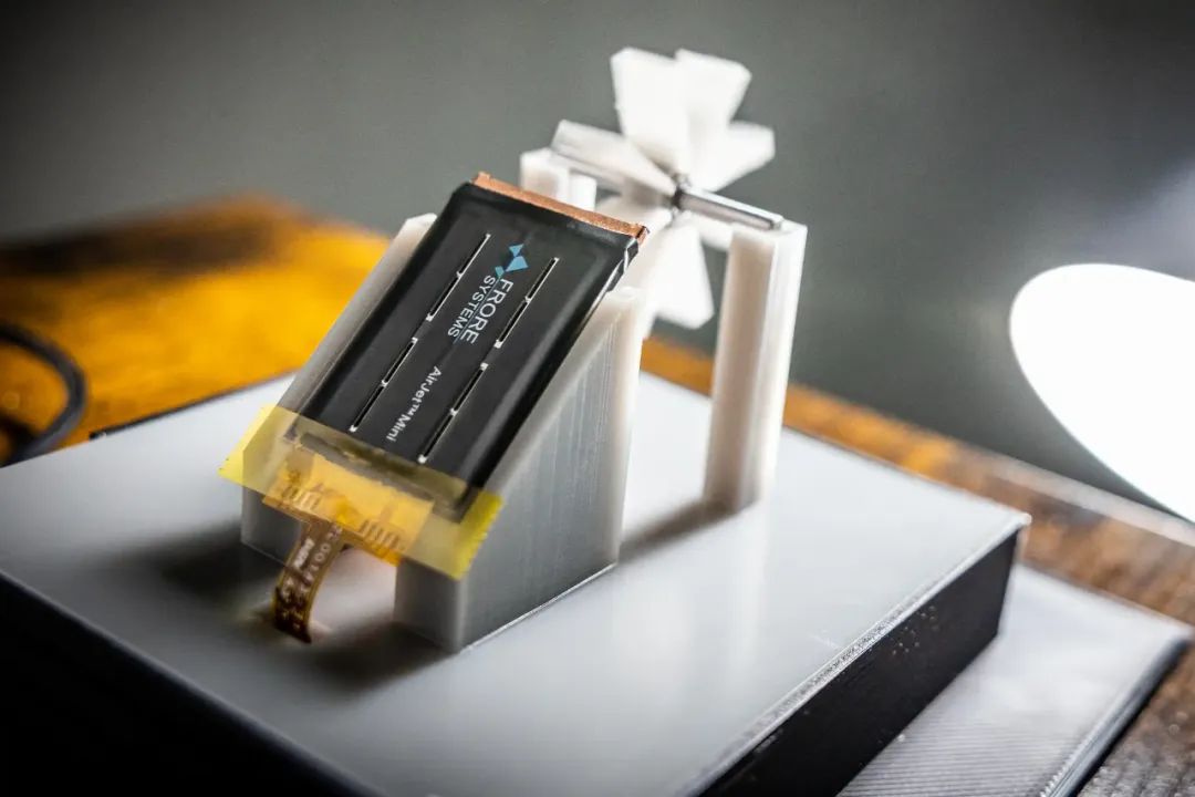

小小的一片“巧克力”,吹出的高压风足以吹动风轮。

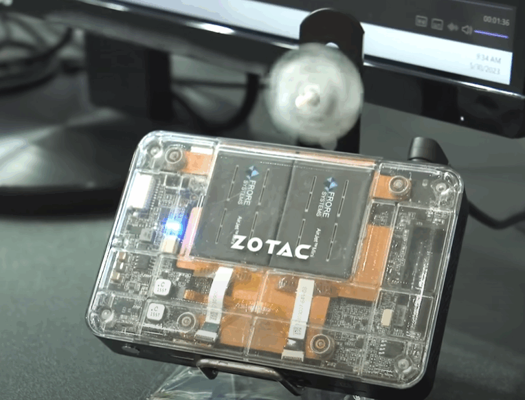

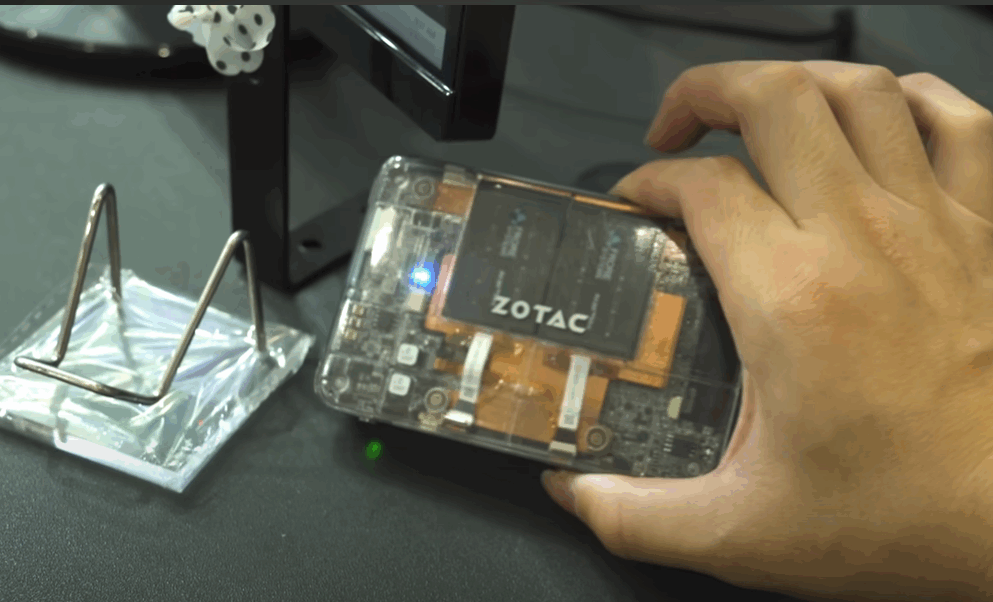

目前已经有适配了AirJet的电脑产品,下面是台北展,索泰的微型电脑,就用了两片AirJet固态风扇。如下:
上面还放了一个小风扇,用来说明这个固态风扇真的在工作,而且吹出的风压还不低。
