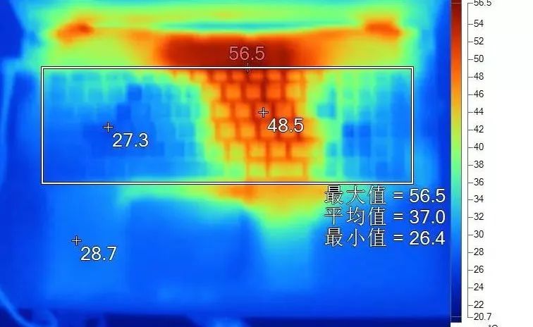

夏天到了,电脑的温度也会受到影响。
当然,很多电脑用户都会定期监测CPU温度,以确保其在合理的范围内工作。
但是,如何确定CPU温度是否过热呢?超多90度正常吗?
其实,不同型号的CPU有不同的合理工作温度范围,但通常存在一个较为普遍的最高允许温度。
根据英特尔的规范,这个温度被称为T-JUNCTION,代表处理器芯片的最高允许温度,通常为100℃。
简单来说,在大多数情况下,当CPU温度达到或超过100℃时,系统会启动保护机制。
而机制,通常则表香味自动关机或蓝屏错误,同时附带显示温度过高的错误代码。
因此,如果你发现CPU温度持续接近或超过100℃,那么可能存在过热的问题。
在这种情况下,您最好通过多种方法来进行降热,比如说确保良好的空气流通,降低环境温度等等。
然而,仅仅保持CPU温度在100℃以下并不足够,因为它还是很有可能出现蓝屏故障。
一般而言,在待机或低负载情况下,CPU温度应保持在50℃以下。
而在进行游戏或高负载任务时,温度应保持在80℃以下。
需要注意的是,对于小型电脑或笔记本电脑而言,CPU温度可能稍高一些,而在夏季炎热的环境中,温度可能更高一些。
对于台式电脑而言,满负载温度不应超过80℃为宜。

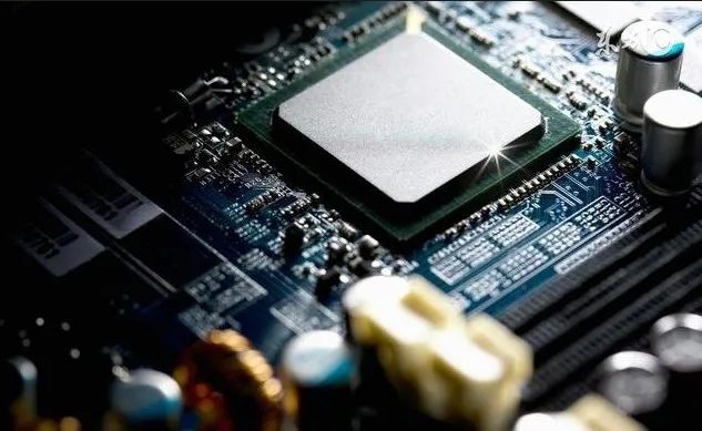

尽管CPU作为硬件通常不容易损坏,但它对高温比较敏感。
一方面,过高温度可能导致CPU降频,另一方面,高温引起的热胀冷缩现象可能导致部分材料脱离焊接等问题。
所以,大家都应该学会如何去解决CPU高温的问题。
当CPU温度过高时,首先需要检查散热器风扇是否正常工作。
如果风扇不转动或发出异常声音,应该检查风扇内的杂物和灰尘,并进行清理。
如果风扇损坏,则需要更换风扇或整个散热器。
其次,应该检查硅脂的涂抹情况。
硅脂应均匀地涂抹在CPU表面,不能过厚也不能覆盖不全。如果硅脂干燥,需要重新涂抹。
如果以上方法都没有解决问题,很有可能是散热器性能不足,需要升级散热器。
至于散热器如何选择,只需要注意和CPU相匹配即可。
