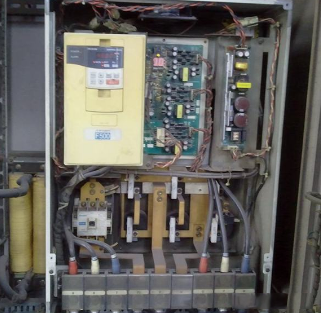

车间有个设备坏了,情况是一个变频器保护了,复位一下启动后又保护了。于是关电源查变频器电机输出线三相电阻15欧正常,查对地正常,没问题呀!
会不会电机卡死呢?马上对电机查看,拆下后盖转动风扇叶很顺畅没卡死现象。
怀疑线路问题,拆下电机搬到电柜前用线接到三菱变频器上,上电后调PR79参数为0。按下面板启动按钮,见屏由0升起后又保护。
又怀疑变频器不行,拆下旁边另一台电机线接上,启动后电机运行正常。判断变频器正常。确定是电机不行了。
此时已到下班时间了,明天再搞吧。竖日不巧有事就请假了,此事交由另两个电工跟踪,他们到别处找到了一个电机接上线,架上链条,接回变频器,通电,打开电柜急停,按下启动按钮,电机还是不转,查变频器没显示启动,面板还是0.00。怎么回事?
于是检查一通无果,后去找说明书回来查看,最后把pr79改为3。通电后电机才运行正常。经过此事,说明什么呢?.

新换的电机与坏电机参数不符。
