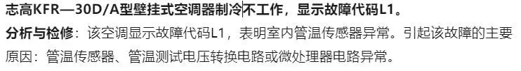

根据附图可知,RT为管温传感器,它是由负温度系数的热敏电阻组成,温度高时其阻值就小;温度低时其阻值就大。5V电压经RT与R25分压后通过R22送至IC1(S3P9404DZ2)的16脚,IC1将该电压数据与其内部固化的不同温度的电压数值进行比较来判断管温是否正常,若不正常,IC1会使空调器进行保护性停机,并显示故障代码L1。
根据维修经验,该电路的管温传感器损坏率较高,所以先对RT进行检测,常温下测其阻值正常,将其放入温水中测量其阻值会慢慢变小,再将其放入冷水中其阻值又慢慢变大,说明该管温传感器正常。然后再对管温测试电路进行检测,测IC1的16脚电压为0.2V(不正常),测5V电压正常,怀疑R22、R25、C17可能损坏。经测量,发现C17短路,更换后故障排除。
