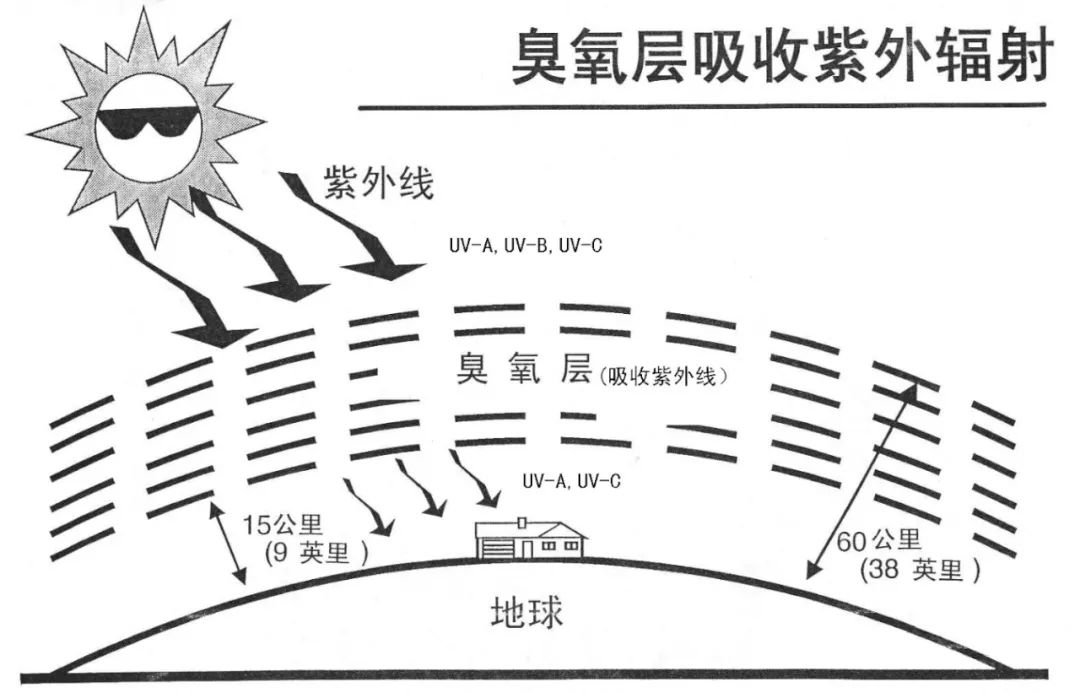

这里我们主要关心大气层中臭氧含量变化对地球的影响。存在于大气同温层中的臭氧层究竟有什么作用呢?科学家们经过长期科学考察和实验,发现臭氧层至少有三个主要的作用:
(1)保护作用:大气层中臭氧层能吸收绝大部分太阳紫外线,阻挡强紫外线辐射到地球表面,使地球上的生物和人类免受紫外线伤害。
(2)加热作用。臭氧能够吸收太阳光中的紫外线,并将其转换为热能而加热大气。大气的温度分布对于大气循环具有重要的影响。
(3)温室气体作用:由于臭氧的吸热作用和同温层温度基本保持不变,使得低温气体不致下沉,维持地球表面的气温
因此,臭氧层对于地球的保护作用是极其重要的,臭氧的含量及分布、变化对地球环境的影响也是显而易见的。

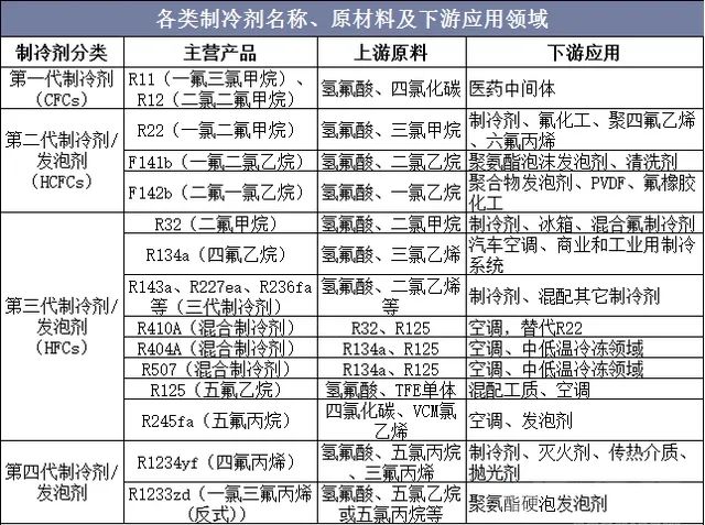

四代制冷剂产品
由于含氟制冷剂对臭氧层的破坏力巨大,人们开始改良制冷剂,希望减少其对地球的危害。时至今日,制冷剂已经演化出了四代,具体如下表所示。
1.    一代制冷剂CFCs(包括R11、R12、R13等)
2.    二代制冷剂HCFCs(包括R22、R123、R141b等)
3.    三代制冷剂HFCs(包括R32、R125、R134z等)
4.    四代制冷剂HFOs(R1234yf、R1234ze等)
第一代(CFCs)、第二代(HCFCs)制冷剂严重破坏臭氧层,发达国家已经基本淘汰,发展中国家正在逐步减产。第三代制冷剂(HFCs)不会破坏臭氧层,是现阶段全球市场中的主流产品,并且第二代和第三代制冷剂的生产成本相差不大,可以很好切换;但其温室效应高,未来终将被淘汰。第四代制冷剂(HFOs)无污染,不产生温室效应。虽然环境友好,但制冷效率低下,安全性较差,且生产成本较高,目前主要用于商业制冷市场。

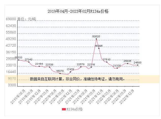

第三代制冷剂代表R134a行情如何?
近两年来,制冷剂行业出现了一个奇怪的现象,行业内的公司就像打了鸡血一样拼命扩产第三代制冷剂。更不可思议的是,这些企业越亏损越扩产,丝毫不顾及经济利益。在大家的“不懈努力”下,制冷剂价格一路下跌。下图是第三代制冷剂代表R134a的行情,2021年10月到2022年5月,短短大半年时间,制冷剂的价格下跌了一大半。
大家都知道,2021年无论是空压机还是净化设备的上游产品都在涨价,唯独制冷剂降价,而且降幅还不小。为什么?

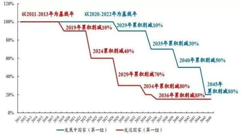

依据是2016年10月达成的《蒙特利尔议定书》基加利修正案,给氢氟碳化物HFCs(即含氟制冷剂)带上了紧箍咒。修正案预计全球将减少88%的HFCs,从而防止本世纪末全球升温0.5℃。
发达国家应在其2011年至2013年HFCs使用量平均值基础上,自2019年起削减HFCs的生产和消费,到2036年后将HFCs使用量削减至其基准值15%以内;发展中国家应在其2020年至2022年HFCs使用量平均值基础上,2024年冻结HFCs的消费和生产于基准值,自2029年开始削减,到2045年后将HFCs使用量削减至其基准值20%以内。下图展示了第三代制冷剂的淘汰周期。
按照规定,三代制冷剂将以各生产厂家2020-2022年的销量为基准,从2024年开始冻结并逐渐减少产量,第三代制冷剂的配额将会锁定。2022年是基准周期的最后一年。这些公司自然也不是傻子,他们不追求短期的盈利,当然是为未来追求更长期的回报——配额。2022年是三代制冷剂配额锁定的最后一年,2023年元旦的钟声响起,一切都已尘埃落定。

进入2023年,配额争夺结束的第三代制冷剂会怎么走?企业和业内人士,纷纷给出“涨价”、“价值回归”等判断,且观点非常肯定。R134a制冷剂2023年1月均价23500元/吨,较上月上涨1.5%。并且配额确定了,疫情过后,经济复苏,部分厂家已经开始上调出厂价格。预计2023年,R134a制冷剂会报复性上涨。

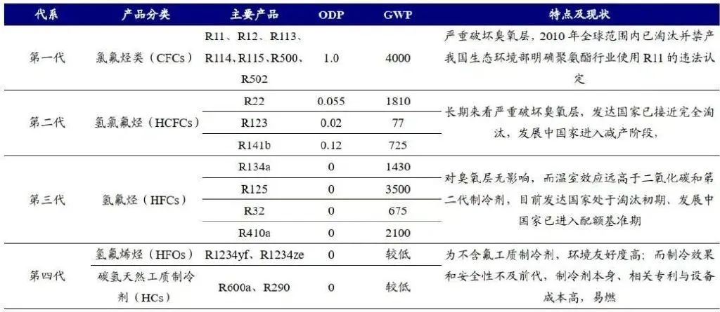

第四代制冷剂代表HFO-1234yf的GWP值
《<蒙特利尔议定书>基加利修正案》已于2021年9月正式对我国生效,第三代制冷剂也将逐步进入加速淘汰期。在“碳中和”、“碳达峰”背景下,第四代制冷剂(天然或HFO类低GWP制冷剂)因其卓越性能与环保性成为第三代HFC制冷剂的绿色替代方案。
第四代制冷剂主要是指HFOs制冷剂,氢氟烯烃(HFOs)代表产品包括R1234ze和R1234yf,不破坏臭氧层,具有较低的GWP(产生温室效应的一个指数)。通常把CO₂的GWP值为1时,第二代制冷剂R22的GWP值为510,第三代制冷剂R134a的GWP值为420,第四代制冷剂HFO-1234yf的GWP值<1。与目前国内市场使用的氢氟碳化物(HFC)制冷剂相比,其全球变暖潜值降低达99.9%。
