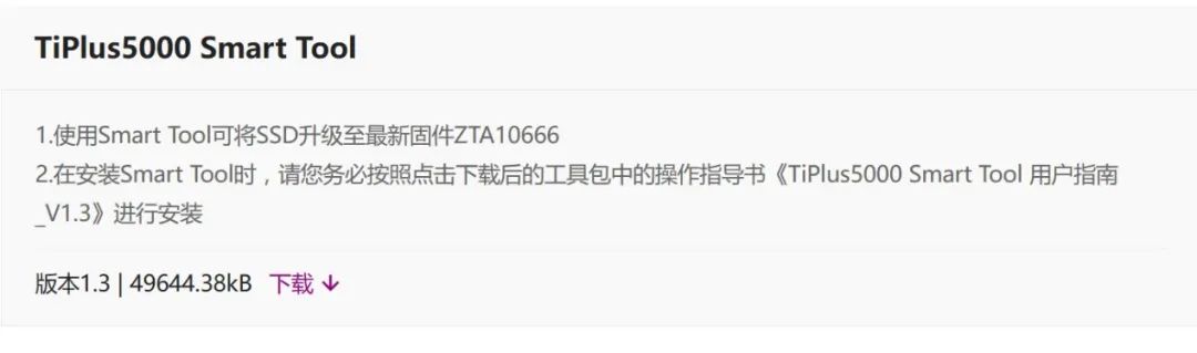

🔺长江存储最新推出的TiPlus5000 Smart Tool可以用来升级为ZTA10666版本的固件。
为了提升致态TiPlus5000的稳定性,长江存储致态近期又为它推出了ZTA10666版本的新固件,那么如何才能为SSD升级这个版本的新固件呢,新固件会带来哪些好处呢?

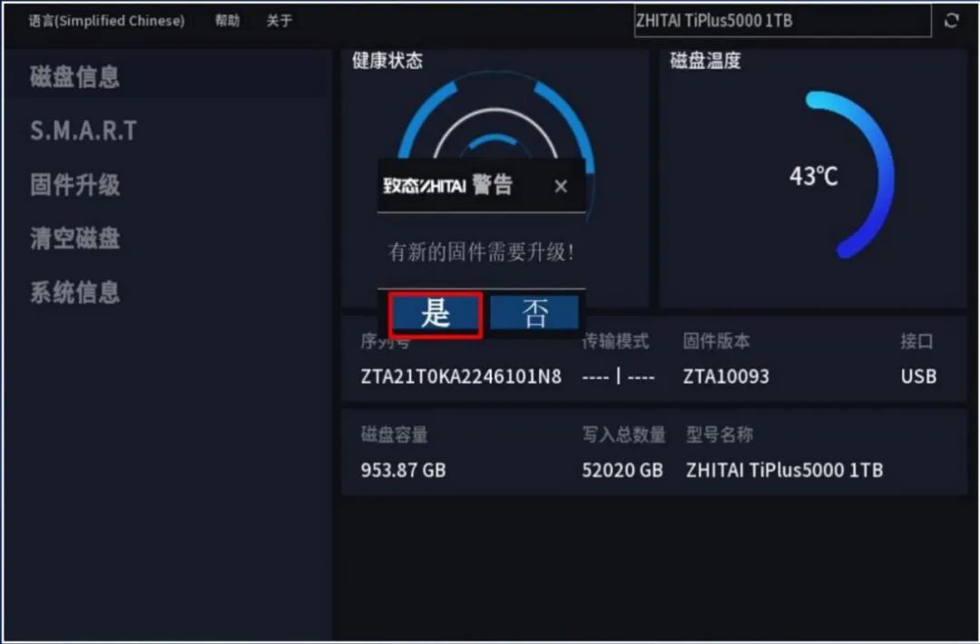

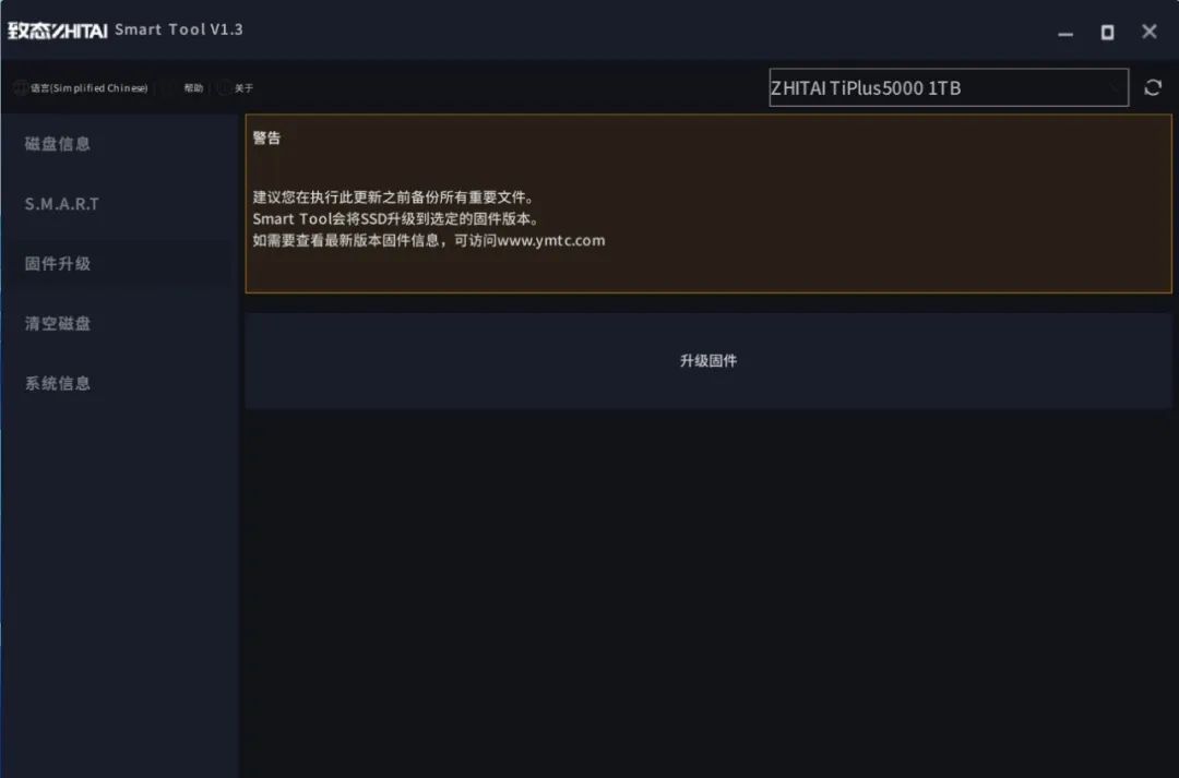

🔺用户在打开Smart Tool后,软件就会自动检测固件版本,如需要升级会弹窗提醒。
🔺升级方法很简单,点击“升级固件”软件就会自动联网升级,但记得升级完成后必须重启电脑,新固件才能发挥作用。
一般而言,用户在打开Smart Tool后,软件就会自动检测固件版本,如需要升级会弹窗提醒,点击“是”后会自动跳转固件升级功能区,再点击“升级固件”即可将SSD的固件升级到到最新的ZTA10666版本,其使用非常简单。不过需要注意的是,升级完成后用户必须要重新启动电脑,新固件才能发挥作用。如果用户遇到无法安装Smart Tool的问题,一般是需要安装软件安装包里的vcredist-x86库文件。关于Smart Tool的安装方法,大家可以详细阅读安装包里的TiPlus5000 Smart Tool 用户指南文件。

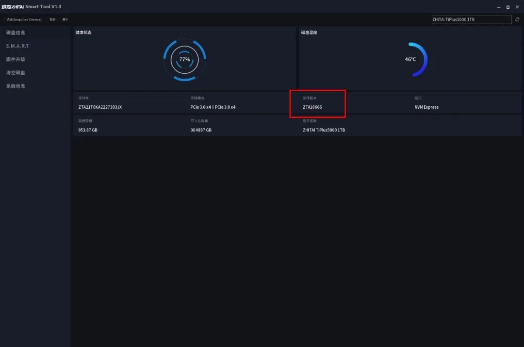

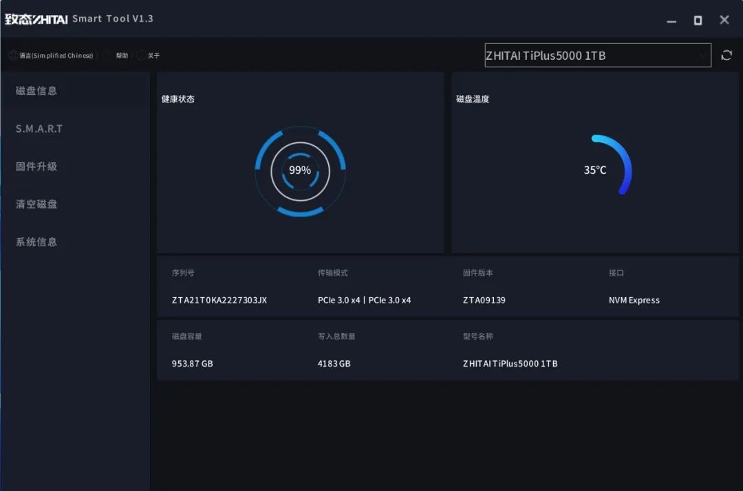

🔺升级后致态TiPlus5000 1TB的固件显示变为“ZTA10666”
固件升级成功后,可以看到在Smart Tool软件中,原来我们此次测试的这款致态TiPlus5000 1TB的固件显示为“ZTA09139”,升级后就变为“ZTA10666”。

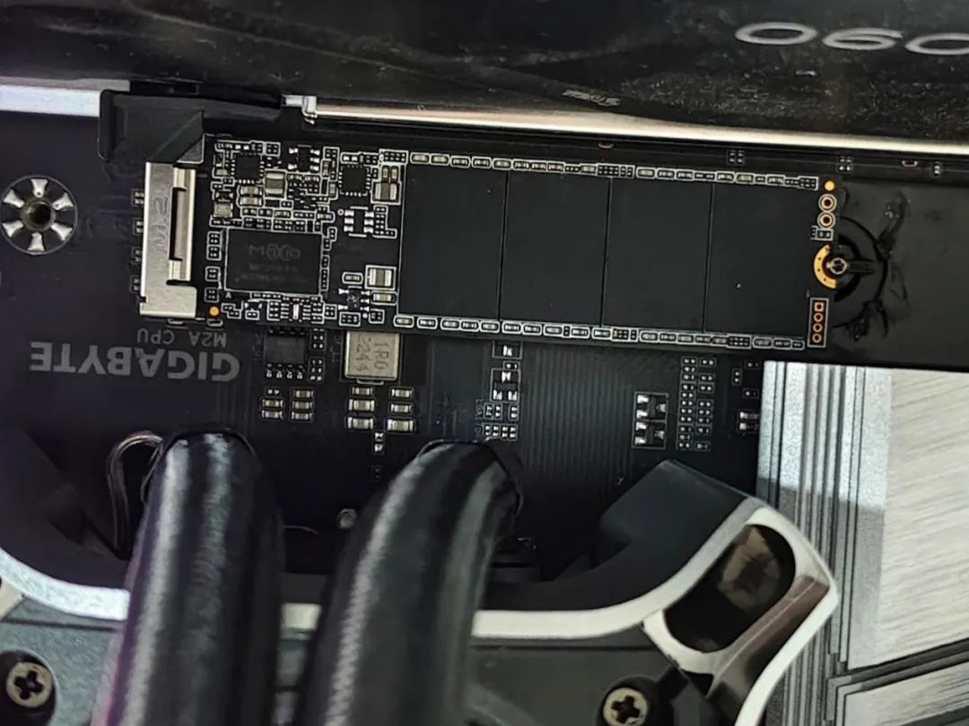

由于测试时间有限,因此为了尽可能地在最短的时间内验证SSD的稳定,我们决定在不安装散热片的“裸片”状态下对致态TiPlus5000 1TB进行大数据量的读写测试。
🔺我们将致态TiPlus5000 1TB安装在主板上,以不安装散热片的“裸片”状态进行了测试。

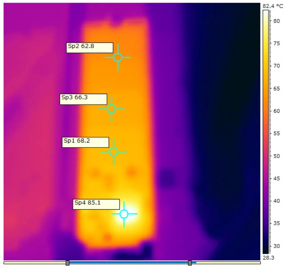

🔺由于没有散热片,进入写入测试后,SSD主控的工作温度迅速攀升在85℃左右。
由于没有散热片,再加上已经到了炎热的夏季,对于致态TiPlus5000 来说其实是一个比较严苛的考验。在测试开始没多久之后,通过FLIR热成像仪观察,我们就发现SSD主控在长时间执行写入任务时的温度已经达到了85℃左右,其闪存部分的温度在60℃以上,不过接下来的测试并没有难倒它。

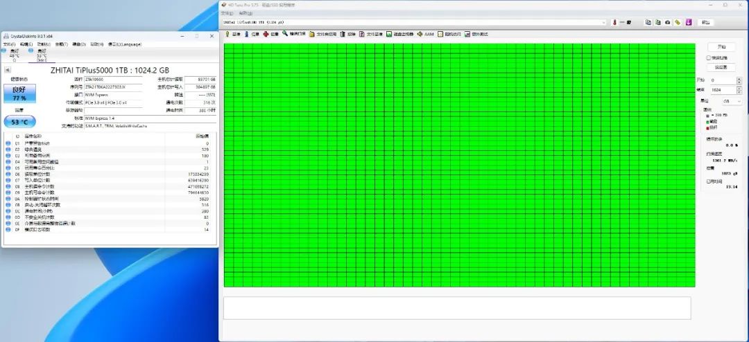

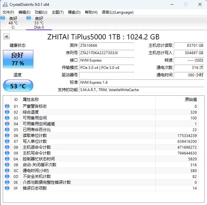

🔺在进行96小时无散热片读写测试后,SSD的读取数据量、写入数据量都大幅增加,不过从原始值(注:此时以10进制显示)看,致态TiPlus5000仍没有出现任何报错,可用备用空间为100%。
我们总计进行了4天96小时连续不断的读写测试,由于SSD在写入时功耗更大、温度更高,所以,写入工作量在测试中占有更大的比重。如上图所示,在测试96小时后,致态TiPlus5000的通电时间变为380小时,通电次数增加了一次,这是因为我们需要关机取下SSD的散热片,再重新进入系统对SSD测试。而SSD的读取数据量则从8848GB增加到83701GB,读取数据量增加74853GB,约等于73.1TB,写入数据量则从测试开始前的7803GB增加到304897GB,写入数据量增加297094GB,约等于290.1TB,也就是说SSD在高温环境下总共连续不断地读写了约363.2TB数据。
🔺通过HD TUNE PRO磁盘扫描测试来看,在测试完成后,SSD的所有区块都是正常的。
从测试结果来看,显然是让人满意的,在测试完成使用CrystalDiskInfo侦测时,我们将数值显示改为了10进制,其03“可用备用空间”值仍为100,表明SSD的保留空间没有被调用,0E“媒体与数据完整性错误计数”的数值也仍为0,意味着SSD在历经连续不断地读取、写入后还是没有出现错误。通过HD TUNE PRO磁盘扫描测试来看,SSD的所有区块都是完全正常的。唯一有明显下降的就是SSD的健康度,从测试前的98%下降到77%。不过得到这样的数值也完全合情合理,毕竟SSD的总写入量已经达到297.8TB,接近SSD标称TBW的一半。

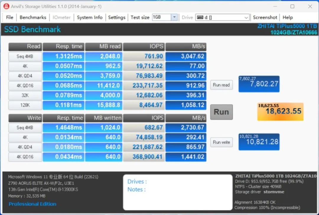

🔺使用ZTA09139固件时,致态TiPlus5000 1TB的Anvil's Storage Utilities性能表现。
🔺使用ZTA10666固件时,致态TiPlus5000 1TB的Anvil's Storage Utilities性能表现。
最后我们还对大家关注的SSD性能进行了简单测试,看看升级新固件后,致态TiPlus5000 1TB的性能是否有变化。在使用原来的ZTA09139固件时,致态TiPlus5000 1TB的Anvil's Storage Utilities整体得分为18573.54分,而在使用ZTA10666固件后,其整体得分小幅上升到18623.55分,总体来看其性能与使用老版固件时相当,没有明显改变。

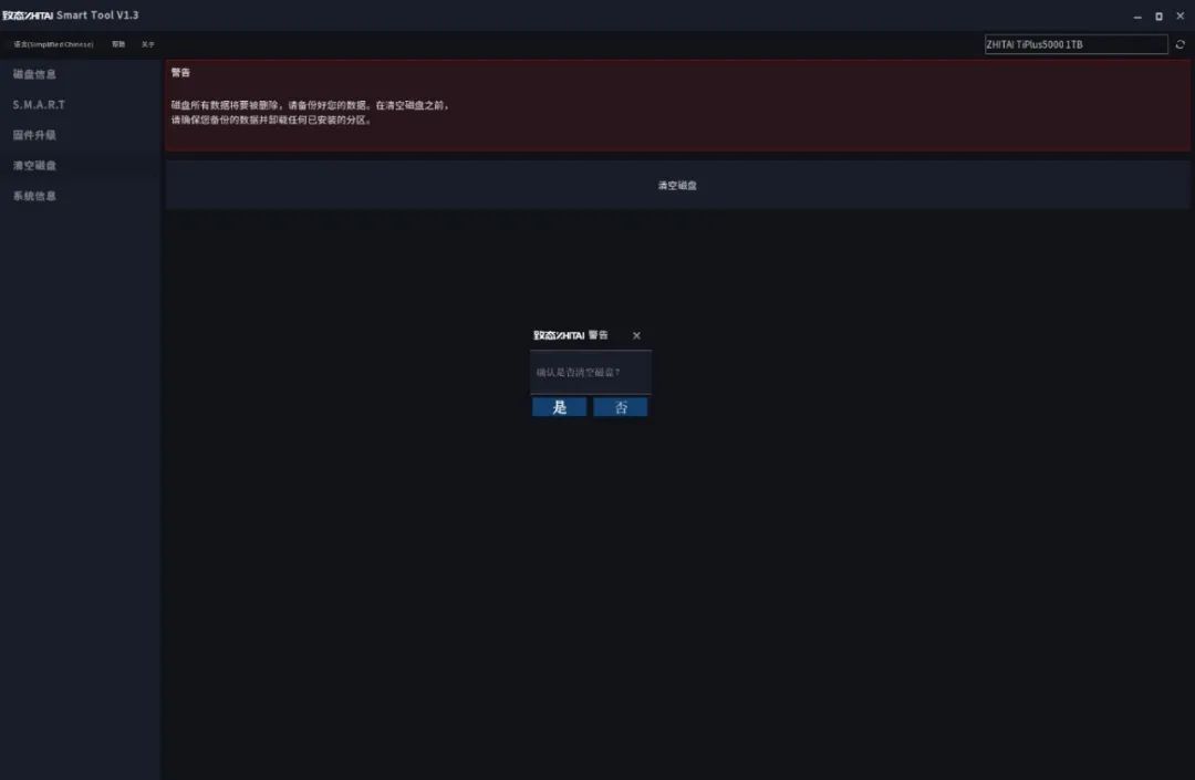

🔺如果用户想将SSD恢复到出厂性能,只需点击Smart Tool的“清空磁盘”即可,但会删除掉SSD内的所有数据。
值得一提的是,如果用户发现SSD在长时间使用后性能下降,SSD内又没有需要长期保存的数据,那么用户只需要使用Smart Tool SSD维护工具,选择“清空磁盘”即可对SSD进行安全擦除,将性能恢复到初始状态。
