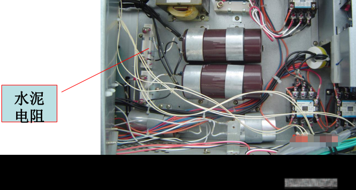

9c1661877197b654afbe44241c047ebb.png 故障机型号:RAS-560FS3Q,机组启动时报P18,过欠压引起的重试
检测步骤
• 检测三相供电电压分别为:AC385V; AC387V; AC384V;
• 室外机所有保险丝均未熔断;
• 室外机主板及其插件无异常;
• 电源接线无松动虚接现象;
将水泥电阻两接线端子脱开测量其阻值, 发现其中一个阻值为1K的启动电阻阻值无穷大, 为开路状态。进一步检查发现 配电箱内此机组的空气开关其中一相接线端子松动, 且触点有氧化现象,压线端子虚接是造成电阻过流损坏的主要原因,将该接线端子处理后重新压接且更换水泥电阻, 故障排除。
