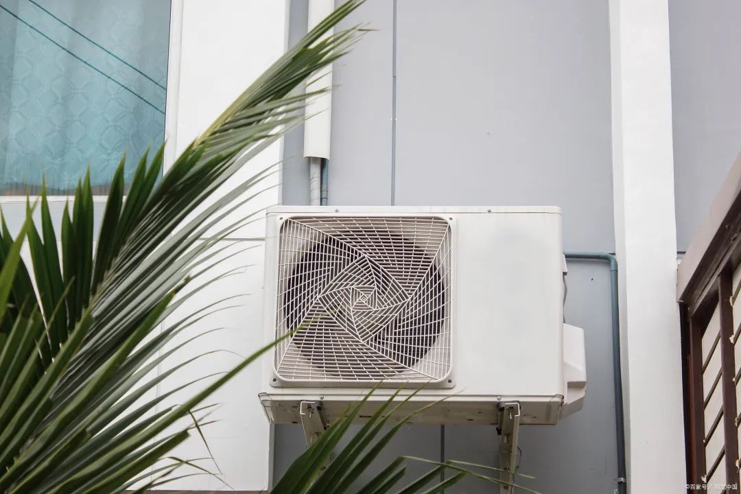

8b10dcab889b3d984f9230999b64e52b.jpg 这个问题,肯定大多数人都有想过,但是有没有必要,真的不是你想象的那样!对于空调,普遍的都是把外机挂在小区外墙上,一来节省空间,二来减少空调漏水管道的距离!
于是就有人提出了疑问,空调外机常年在外暴晒雨淋不会坏吗?
其实,我也有同样的疑问,正好遇到一个装空调的师傅给我们公司装空调,闲来无事就提出了这个疑问!
空调师傅很惊讶,空调外机不都是放在外墙的吗?你看过有谁家空调还遮挡起来的?
我问,为什么不遮挡起来防止生锈、腐蚀、落灰呢?
空调师傅笑了一下,告诉我,空调一旦遮挡起来,如果影响了外机的气流运转,很有可能烧坏压缩机!
而且,遮挡起来了以后,灰尘更难清理了,小颗粒进入空调内部,雨水淋不到,灰尘会越积越厚,最后会影响空调内部冷凝器的运转,导致散热散不出去,增大能耗,不仅影响空调的制冷效果,还会增大电量,得不偿失!
另外,更不用担心空调会生锈、腐蚀,因为空调的外表面的图层都是特制的防水、防锈、防腐蚀的油漆,空调根本不会生锈,真生锈了,说明你这个空调也该换了!
唯一要注意的一点就是空调的机架,要安装牢固,一般不动它几乎没有什么问题,但是发现有松动现象,一定要及时联系售后处理!
