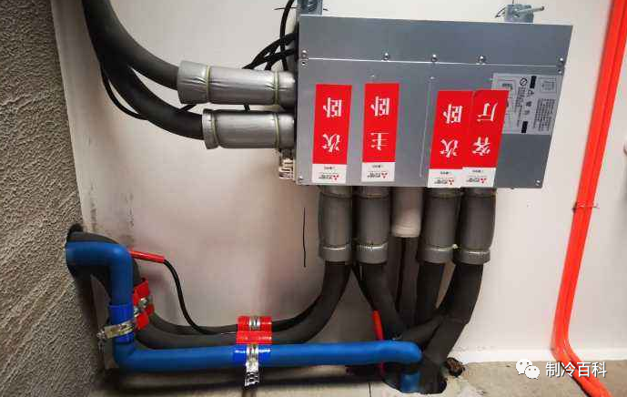

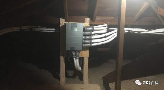

不管是分歧箱还是分歧管,都仅仅只是一种传输氟利昂的方式而已,中央空调发展那么多年了, 都是经过很多年的市场验证了,如果分歧箱比分歧管更好,那么还有分歧管什么事情吗?大家都去做分歧箱就好了,反过来也是一样的。
市场做了这么多年,虽然网上会有人会问“分歧箱好还是分歧管好?”,那基本上都是没买中央空调咨询,没有任何业主会在用了一段时间,会在网上说,“我家用了分歧管空调效果更好”“我家用了分歧箱,空调从来没有出过问题”,没有人会说这样的问题,在实际的使用来说,你用分歧管还是分歧箱,使用上是体验不出来的。就算是某品牌空调出了问题,也是会说某品牌真垃圾,而不是说某品牌的分歧箱or分歧管垃圾。
市面上用分歧箱的主要还是三菱电机的菱耀比较多,上海日立的量比较小,很难碰到,以菱耀为例,很多三菱电机的销售会把分歧箱这个卖点说的神乎其神,但是有人问为什么三菱电机高端机型菱睿用的分歧管,他们就会说,菱耀主要别墅用的,分歧箱不能跨层,云云,这样就是有点自相矛盾的点,难道使用分歧箱的机型菱睿就不如使用分歧箱的菱耀了吗?进口的冰焰使用分歧箱的不如使用分歧管的菱睿了吗?这个用脚后跟想想都是比较可笑的。.
