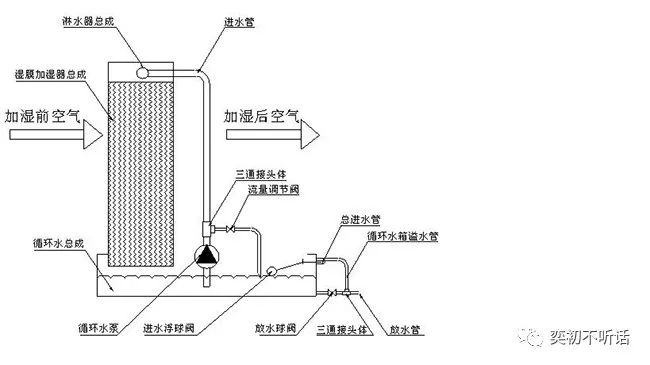

1.湿膜加湿器的构造
湿膜加湿器主要用于数据中心机房湿度控制,它由湿膜、风机电动机、风叶、水泵、电控等组成。加湿系统的核心部件是蒸发介质--湿膜,其材料是由植物纤维或玻璃纤维加入特殊化学原料制成的,具有良好的吸水性及蒸发性。
2。湿膜加湿器的工作原理
湿膜加湿器的工作原理很简单,水从湿膜的顶部通过疏水器沿湿膜的波纹表面均匀流下,使湿膜从上到下均匀的湿润,当干燥的热空气流过湿膜的表面,就会与湿膜中的水分进行热交换,水分受热蒸发变成水蒸气进入到空气当中,增加了空气的湿度,从而使干燥的热空气变成洁净湿润的空气。湿膜加湿器的湿膜材料是湿膜加湿器的核心,它以植物纤维为基材,经过特殊成分的树脂处理烧结形成波纹板状交叉重叠的高分子复合材料,具有极强的亲水性。
