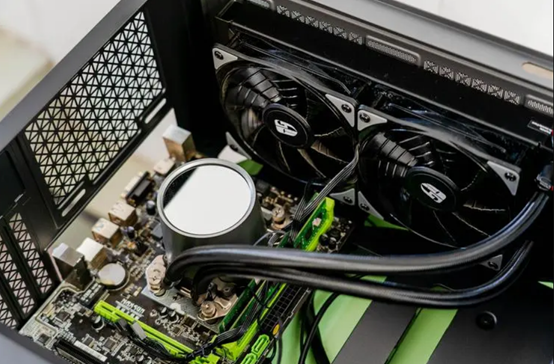

假如在装机完成后才发现散热器无法安装上机箱侧板,或者水冷装置挡住了CPU供电接口,那可真是令人哭笑不得。
首先,我们会先安装CPU和散热器。接着,我们会安装内存。

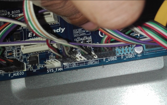

这个挡板通常位于机箱后部,用于固定主板并提供后部接口。在一些较小尺寸的机箱中,安装主板可能会挡住CPU供电线的走线孔,所以我们需要先布置好线材,然后再安装主板。

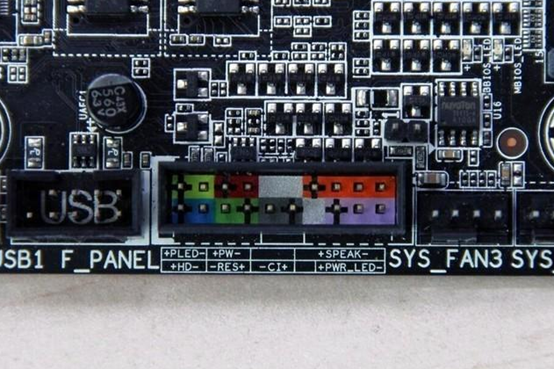

如果你使用的是小尺寸机箱,跳线的布线可能会成为一个棘手的问题。
应该先连接好跳线线材,然后再安装显卡,以确保有足够的空间进行线材的布线。

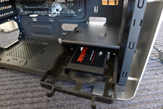

使用机械硬盘的用户要注意避震,尽可能使用硅胶垫来减轻硬盘的振动。
此外,在电脑运行期间,尽量避免移动机箱,以免产生意外的振动和冲击对硬盘造成损伤。

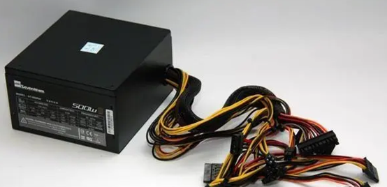

同时,在选择电源时一定要优先考虑品牌货。避免使用到那些缩水的电源,因为它们在内部设计和制造过程中常常采用劣质材料和降低成本的偷工减料,不仅硬件容易损坏,还会引发火灾等安全问题。

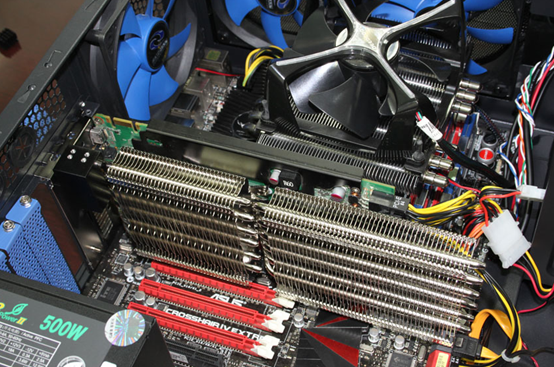

在优化工作中,散热是至关重要的一环。通过优化散热,可以保证整机温度低,同时减少风扇的转速和噪音。
为了实现良好的散热效果,需要确保所有硬件的风扇没有被阻挡,并且整个风道是自下而上、自前向后的设计。

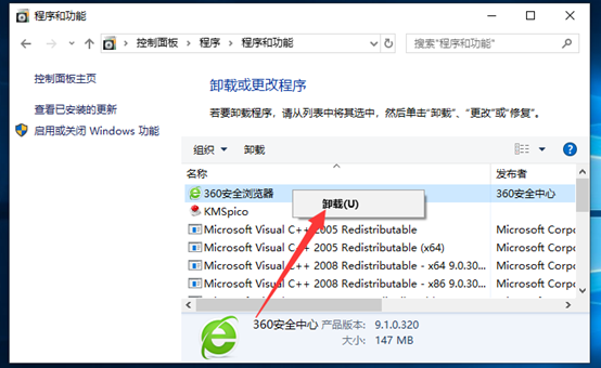

进入系统后,删除那些不必要的软件。
捆绑软件和垃圾软件会占用系统资源,因此它们应该是你首先要清理的目标。
有些软件的功能可以通过网页替代,或者你已经不再需要它们,那么你可以放心地将其删除,从而减少对系统和硬盘的占用。

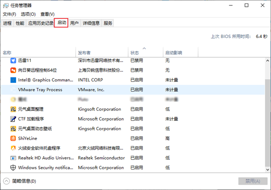

最后,记得关闭那些不需要在开机时自动启动的软件。
Ctrl+shift+esc调出任务管理器,点击启动,你将看到列出的所有开机自启动应用程序。
通常情况下,除了Windows防火墙之外,你可以关闭其他不需要自动启动的应用程序。
这样可以减少系统启动时的负担,提高开机速度,并节省系统资源供其他重要任务使用。
