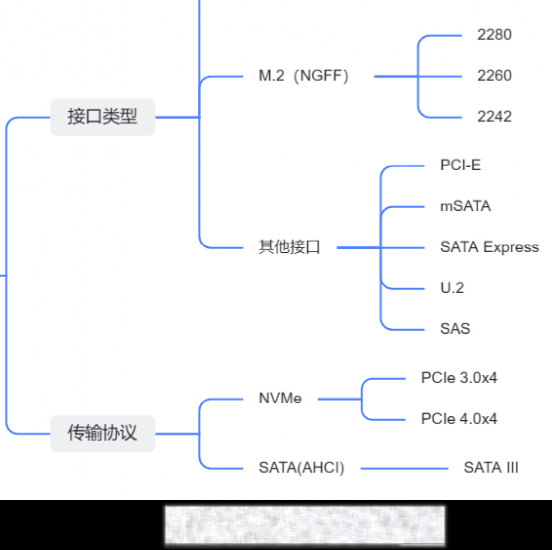

对于固态硬盘五花八门的接口类型,这里根据笔者的经验,做了一个简单的总结用思维导图。需要注意的是,这个思维导图里只放了我们常见的固态硬盘的相关接口类型和传输协议,有一些用于服务器的,以及我们日常使用的相对较少的知识点没有画进来,以免大家越看越糊涂。
区分接口类型和传输协议
我们平时看固态硬盘的型号特别多,这主要是因为我们没有搞清楚什么是接口类型,什么是传输协议。可以这样形象的来理解:接口类型是怎么把固态硬盘接到电脑上;而传输协议则是接在电脑上的固态硬盘如何实现与内存、CPU的数据交换。相对于传输协议,我们平时更关注接口类型,因为这关系到我们购买的固态硬盘是否兼容日常使用的电脑。

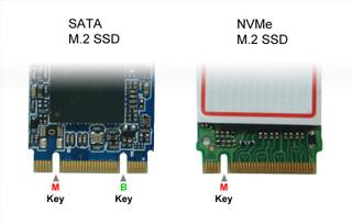

两种重要的接口类型SATA和M.2如下图所示:

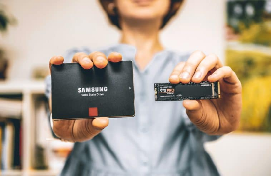

如果你看的很晕乎,也不奇怪,这只是介绍接口,接口放在具体的SSD上,如下图,你一看应该就明白了。

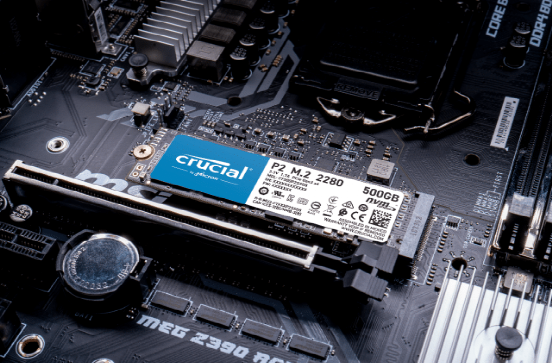

于是你应该可以明白了,SATA接口基本就是我们平时看到的大小跟笔记本硬盘一样大的固态硬盘,这类硬盘采用SATA接口的居多,通过电脑上的SATA线可以实现对这类硬盘的安装。而M.2则是类似内存条的设备,需要主板上有M.2插槽才可以用,如下图:

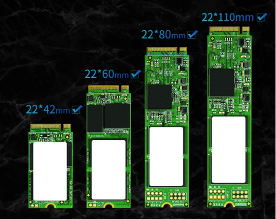

M.2接口的SSD尺寸差异
对于SATA,我们不会有太多疑问,至少看起来跟传统的机械硬盘的接口类似,唯一需要区别的就是不同的SATA传输协议,在固态硬盘中又称AHCI协议。而对于M.2接口的硬盘,如上图,其标签纸上的2280代表这个固态硬盘的尺寸,除了2280之外,主流的还有:2260、2242以及22110等,如下图:
我们选购的时候应该用哪个尺寸,根据主板支持的实际情况而定,因为这些尺寸的主要区别,在电脑主板上的表现是硬盘末端的螺丝口举例M.2接口的距离不同。

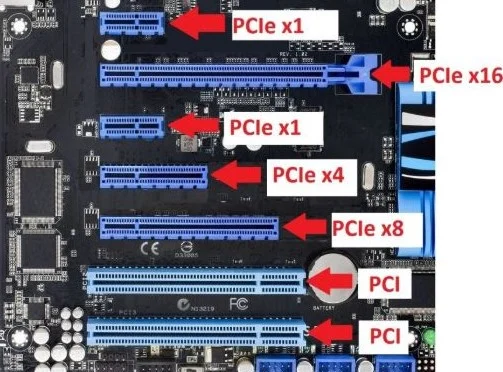

如果你觉得这两个NVMe版本的概念有点抽象,我们可以用下图更形象的说明这个问题:
或许你会疑问,这是我们前文图片中展示的M.2接口吗?
的确不是,但是前面说了,M.2最终是转为PCIe协议的,上图是PCIe接口的类型,从传输速度上,PCIe 3.0的传输带宽是1GB/s,而PCIe 4.0则是2GB/s,支持四路带宽的NVMe的传输速度则就是上文中提及的32Gbps和64Gbps。
