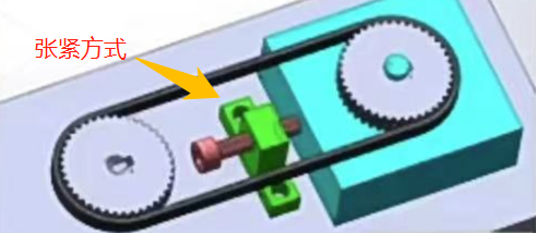

  • 平行的张紧方式:优先选用
特点
优选的方式是纯靠两个同步带拉扯实现张紧
因为它没有外部张紧结构,同时张紧结构也非常紧凑。
这种方式的优点:在于不需要增加多余的机构,可以节省物料成本、装配成本和减少故障率。
机械的运动部件越少越稳定。

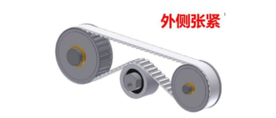

  • 外侧张紧方式:最后选择
特点
外侧张紧不是很推荐使用的,除非在必要情况下:
1. 仅适用于低速和低加速工况;
2. 它容易导致磨损问题,表面的平整度、磨粉等问题,并不是厂家的重点管控对象,理论上采用滚动摩擦,实际上采用滑动摩擦和滚动摩擦的相结合方式,同步带外层表面更容易起波浪纹理,并且容易受到磨损;
3. 最后,它也会增加生产和维护的成本,增加了一个运动部件,增加了隐患,因此不适合机构紧凑的工作环境。

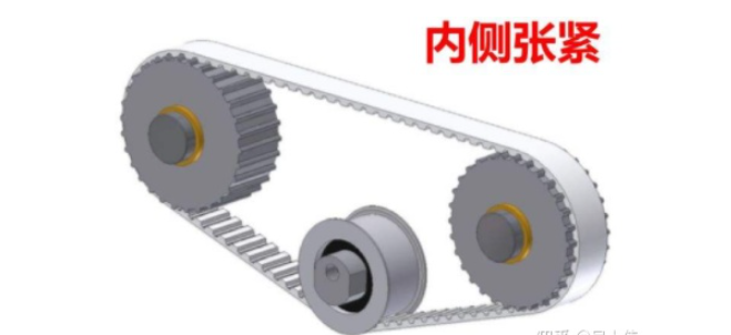

  • 内侧张紧张紧方式:次要选择
特点
内侧张紧轮可以选择惰轮或同步轮。
然而,采用惰轮有其不足,由于齿面未经过平滑处理,会导致振动。
相比之下,使用同步轮的效果更好,但成本也更高。
此外,内侧张紧机构会使同步带突出,从而增加手臂空间,不适用于紧凑的场景。
因此,在选择内外张紧性能时,优先考虑内侧张紧轮更加专业和实用。

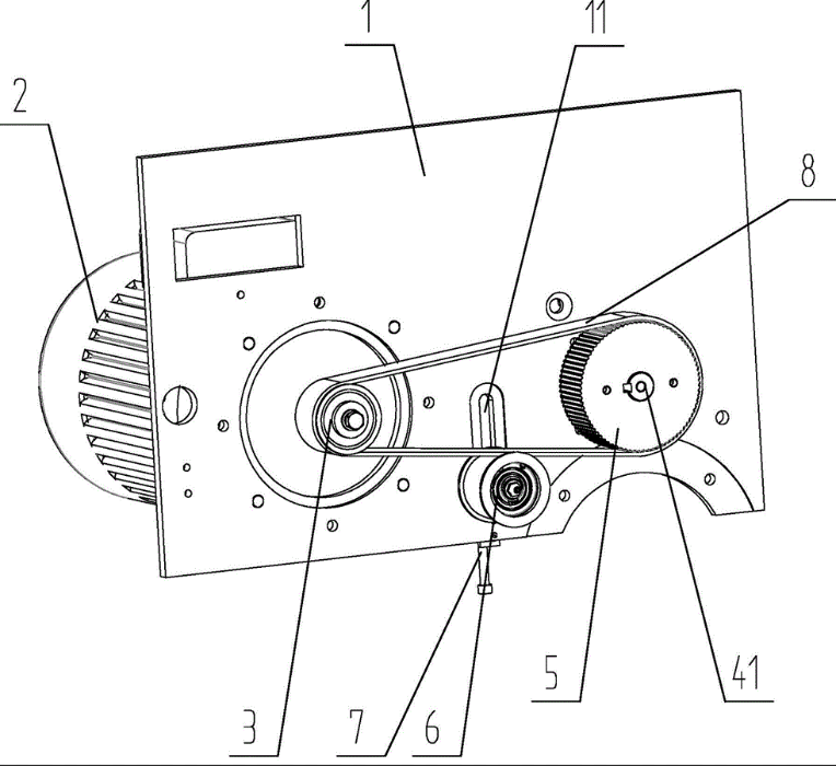

注意:
在机构设计中,应尽量减少使用张紧轮。因为同步带传动中的张紧轮会对其使用寿命造成一定影响。
建议将同步带张紧轮安装在传动的松边,而非紧边,以达到更好的效果。
以下4种情况需要安装张紧轮:
1:中心距无法通过主动轮和从动轮移动调整,或位置固定不能动:
2:中心距较大,引起同步带跳动:
3:改变同步带空间位置:(如避开传动路径上的某些零件)
4:满足其他设计上的需求,
张紧轮的作用和运用要点
(1) 张紧轮的作用:
张紧轮在同步带传动机构中主要有以下作用:
① 在同步带轮位置无法设计成可调整的场所,作为皮带张紧的一种方法;
② 在较大速比传动中,增大小直径同步带轮与同步带之间的包角(啮合齿数);
③ 在多级传动中,增大包角、张紧同步带。
(2) 运用要点
① 当张紧轮布置在同步带内侧时,显然张紧轮必需是一个具有相同节距的同步带轮,且普通要安装在同步带的松边侧。
② 当张紧轮布置在同步带外侧时,由于同步带外侧通常为光面,所以这时张紧轮不需要带齿,只需求一个能够恣意转动的平带轮即可,其直径必需大于最少许用齿数的同步带轮直径,且安装在同步带的松边侧。
