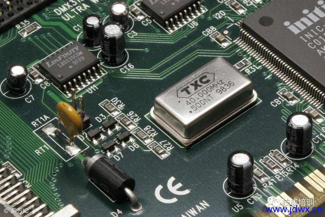

在日常工作过程中,难免会遇到电路板,出现各种各样的故障,但是你知道怎么去维修吗?手头上拿到一块板子,是不是感觉束手无策?接下来,我会带你学习如何检测线路板上的各种常用元器件,教会你快速上手电子产品的调试与维修!
PCB电路板
检测二极管好坏的办法
1、普通二极管的检测:包括(检波二极管、整流二极管、阻尼二极管、开关二极管、续流二极管)是由一个PN结构成的半导体器件,具有单向导电特性。通过用万用表检测其正、反向电阻值,可以判别出二极管的电极,还可估测出二极管是否损坏。
普通二极管
2、稳压二极管的检测:将兆欧表正端与稳压二极管的负极相接,兆欧表的负端与稳压二极管的正极相接后,按规定匀速摇动兆欧表手柄,同时用万用表监测稳压二极管两端电压值(万用表的电压档应视稳定电压值的大小而定),待万用表的指示电压指示稳定时,此电压值便是稳压二极管的稳定电压值。若测量稳压二极管的稳定电压值忽高忽低,则说明该二极管的性不稳定。
稳压二极管
3、双向触发二极管的检测:正、反向电阻值的测量 用万用表R×1k或R×10k档,测量双向触发二极管正、反向电阻值。正常时其正、反向电阻值均应为无穷大。若测得正、反向电阻值均很小或为0,则说明该二极管已击穿损坏。
4、发光二极管的检测:用万用表R×1k档测量发光二极管的正、反向电阻值,则会发现其正、反向电阻值均接近∞(无穷大),这是因为发光二极管的正向压降大于1.6V(高于万用表R×1k档内电池的电压值1.5V)的缘故。用万用表的R×10k档对一只220μF/25V电解电容器充电(黑表笔接电容器正极,红表笔接电容器负极),再将充电后的电容器正极接发光二极管正极、电容器负极接发光二极管负极,若发光二极管有很亮的闪光,则说明该发光二极管完好。
发光二极管

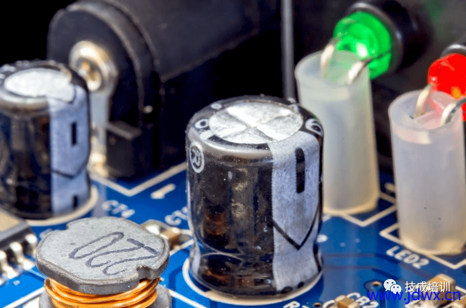

检测电容好坏的办法
1、将电容器与电源接通,如果接通的瞬间万用表的指针不摆动,则说明电容器失效或断路。若表针一直指示电源电压,但是却不作摆动,表明电容器已短路。若表针摆动正常,但不返回零位,说明电容器有漏电现象。因为所指示的电压数值越高,表明漏电量越大。
电容
2、测量容量小的电容器所用的辅助直流电压不能超过被测电容器的耐压,以免因测量而造成电容器击穿损坏。要想准确测量电容器的容量,需要采用电容电桥或Q表。上述的简易检测方法,只能粗略判断压力表电容器的好坏。
检测电容
3、容量大的固定电容器可用万用表的电阻档(R×1000)测量电容器两电极,看表针的摆动情况,摆幅越大,表明电容器的电容量越大。若测试棒一直碰触电容器引线,表针应指在∞附近,否则,表明该电容器有漏电现象,其电阻值越小,说明漏电量越大,则电容器质量越差。
线路板上的电容
4、在检查电容器的好坏时, 对耐压较低的电解电容器,电阻档应放在R×100或 R×1K档,把红表笔接电容器的负端,黑表笔接正端,这时万用表指针将摆动,然后恢复到零位或零位附近,这样说明电解电容器的质量是合格的。电解电容器的容量越大,充电时间越长,指针摆动得也越慢。
