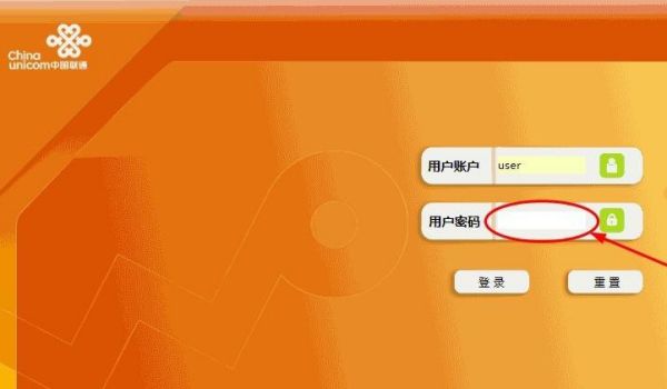

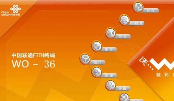

1、登录联通光猫:打开桌面的InternetExplorer,输入192.168.1.1回车,进入路由登陆界面。
2、登录进入以后出现各个设置选项。

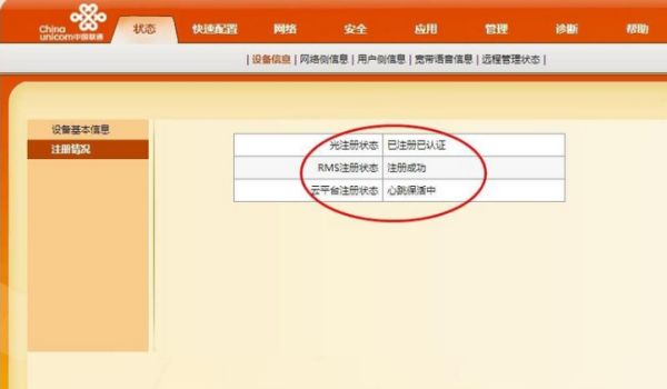

3、查看各个设置项:状态里面可以看到现在连接的联通网络是否注册,正常上网等。

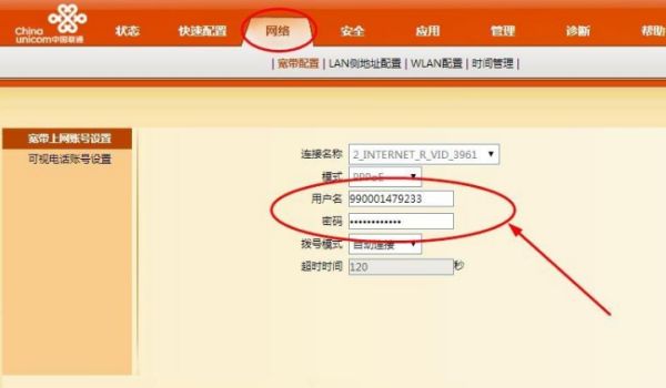

4、上网账号设置:在这里输入上网账号,密码。

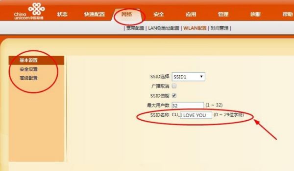

5、光猫路由无线名称设置:SSID名称,这里就是使用的无线名称,改为自己喜欢的名称即可。

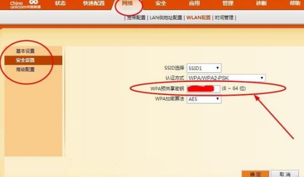

6、光猫路由无线密码设置:WPA预共享密钥,设置无线上网密码。

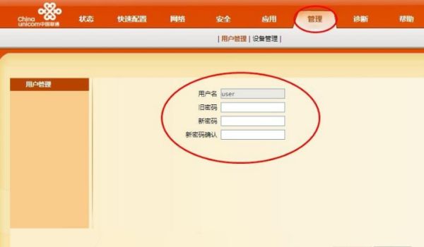

7、登录联通光猫密码设置:用户名无法修改,密码可以修改为自己熟悉的方便下次登录。
