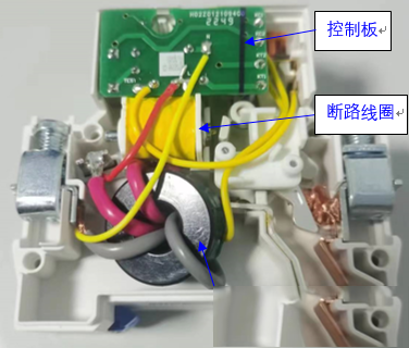

首先拆机,看下其结构:
移除侧边铆钉,开盖:此开关在电路控制端有一个电路板、一个零序互感线圈(黑色),一个断路线圈(黄色),如备注:
图2:开关内部结构图
挪开电路板,可以看到其机械结构,为了后续分析方便,这里把连线进行了移除:

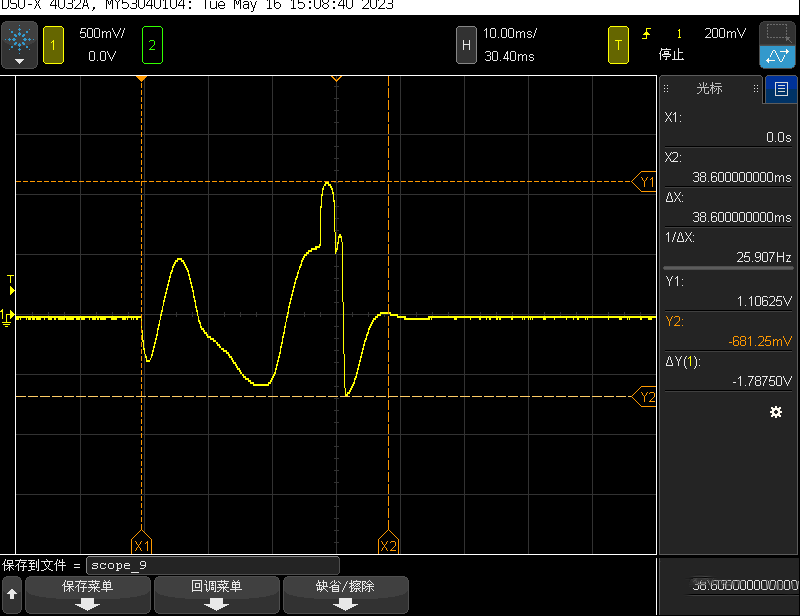

2. 零序互感线圈波形测试:
图5: 220V正常供电时,在R2端量测波形,此时最大幅值为 303.75mV
图6: 跳闸时,在R2端量测波形,此时最大幅值为 1.1V
图7:不跳闸时,R2处捕捉到的波形图
由图5/6/7可知零序互感线圈无异常。

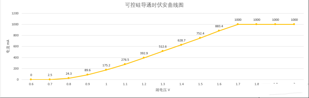

测试方法如下:
图8:可控硅测试方法
可控硅VT 的G极电压与电流关系:
可控硅为电流控制型器件,其导通需要满足三个条件:
- G极电压达到预定值(这里实测约 1.05V),
- G极电流达到预定值(这里实测只有约 29uA,图9)
- 阳极与阴极有持续的正向电压和电流(实测数据如图10)
图9:可控硅G极参数测试图
5f28bef0dfdb44514163c6a851a154b8.png 图10:可控硅阳极/阴极参数测试图 (G极 1.1V@5mA)
由数据可知,可控硅的导通受G极影响极大。因此怀疑RC滤波电路参数匹配不足。
