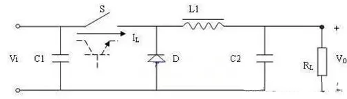

经检查,供光谱仪主板的直流5V电源仅剩2.3伏左右,脱开5V直流电源的负载,通电再次测量5V直流电源,这时则有5V,初步判断此5V直流电源带载能力差,拆开电源外壳进行检修,由于没有带负载时,通电有直流5V输出,故重点检查次级线圈侧的输出整流电路,给5伏电源接上假负载通电进行测量发现三通稳压7805的1、2脚之间电压为5.2伏,2、3脚之间却剩2.3伏。如下图,故判断三通稳压管7805性能变坏,更换三通稳压管7805故障解决。
小贴士:1、开关电源出现不启振的时候,我们通常需要查看开关频率是否正确、保护电路是否封锁、电压反馈电路、电流反馈电路又没问题,开关管是否击穿等。2、开关电源变压器发热或发出“嗞嗞嗞”声,一般是开关频率不对。3、开关电源输出电压电源指示灯一闪一闪的一般是副边有短路的。
