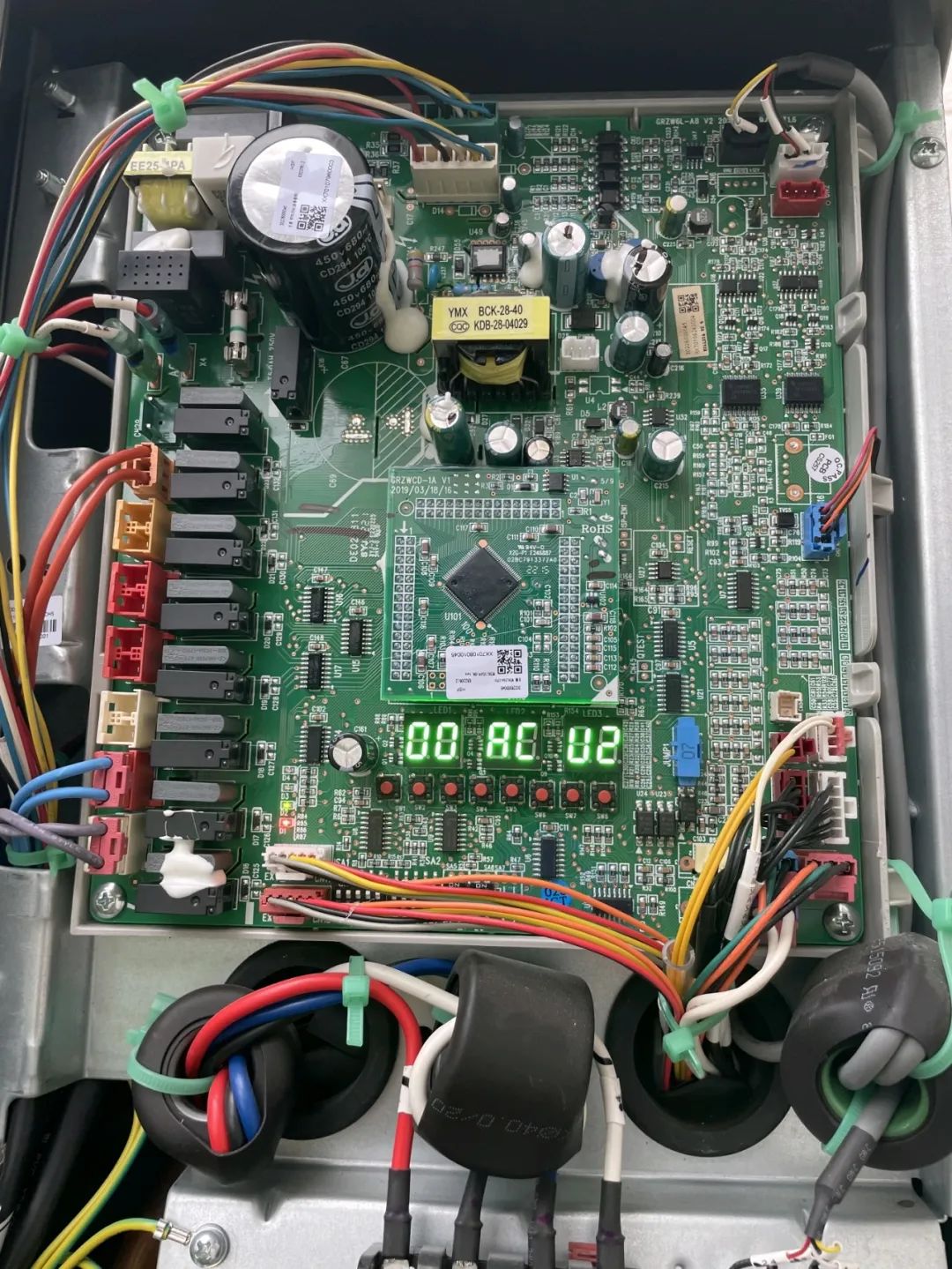

格力新款五六代多联机室外机主板、室内机线控器、室内机接收灯板显示U2 室外机容量拨码错误

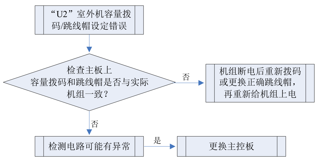

故障判断条件和方法:
外机主板检测到的容量拨码与实际机组容量不符或外机主板检测到的跳线帽值与实际机组不符。
可能原因:
1. 容量拨码错误或跳线帽(有些机型主板没有跳线帽则不检测比如615、785、900等)错误
2. 拨码开关或跳线帽忘记插回去(换新板子)
3. 外机主板检测电路异常
格力五六代多联机U2故障排查解决:
1、检查主板上容量拨码和跳线帽是否与实际机组一致。
-->如否,机组断电后重新拨码或更换正确跳线帽,再重新给机组上电既可以排除故障。更换过外机主板的,一定要核对容量码和跳线帽是否安装,是否拨码?
2、检测电路可能有异常。->如是,更换主控板。.方便快捷高效
