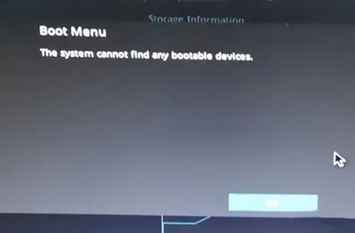

2.(表现一:掉盘
开机后提示NO BOOT,识别不到SSD,进入bios,SSD不存在,多重启几次电脑或者拔插SSD上数据线和电源线,又能正常使用。这种情况反复出现,间隔随机。

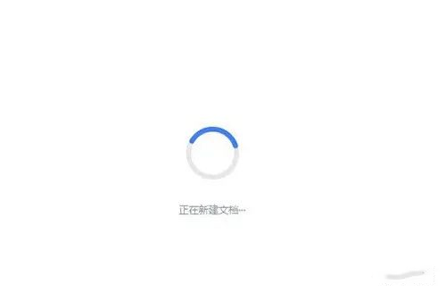

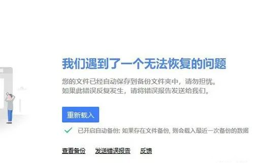

如下:要打印,突然提示打印服务器后台没开启,手动启动Print Spooler打印服务,打印恢复正常-重启电脑后,发现打印又不正常了?就算不提示,点打印时,直接黑屏。
如下:要用WPS表格,提示错误,重新安装后,恢复正常-重启电脑后,发现WPS功能又不正常了?就算软件正常,需要新建时,鼠标一直转圈圈,好一会后直接提示出错。
以上两例只是老莫现场所见,还有更多类似情况,不胜枚举。

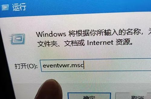

如何进入事件查看器?
5.1开始-运行-输入eventvwr.msc

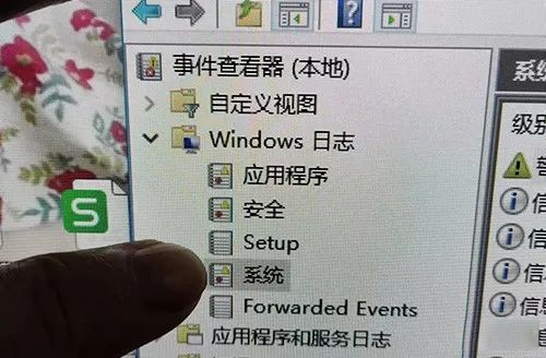

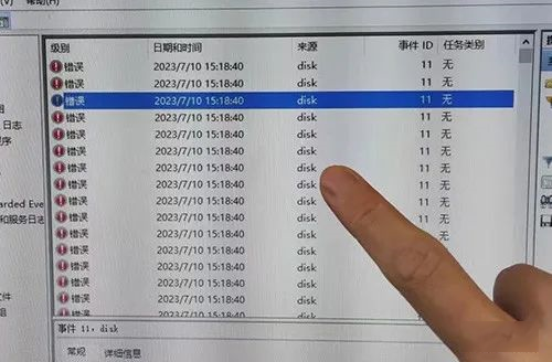

5.2事件查看器-Windows日志-系统
5.3系统窗口-右侧记录,如下,错误-来源disk
