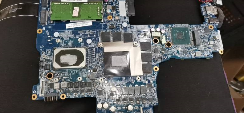

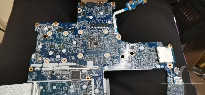

前几天的事情了,老板提了几台神州笔记本回来说是装系统两台需要维修,我一看到神州当场脸就垮下来了
因为这种机子是最恶心的,上次才碰到一台,这次两台这不是要我的命
先拆了一台出来试试,结果尼玛的短路,好像大声啊··············一声惨叫
板号6-71-NH5P0-D02跟上次板号不一样
配置:i5-10200H
8G内存
RTX3060-6G GDDR6 显卡
HM470芯片组

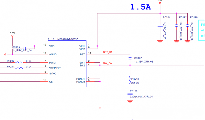

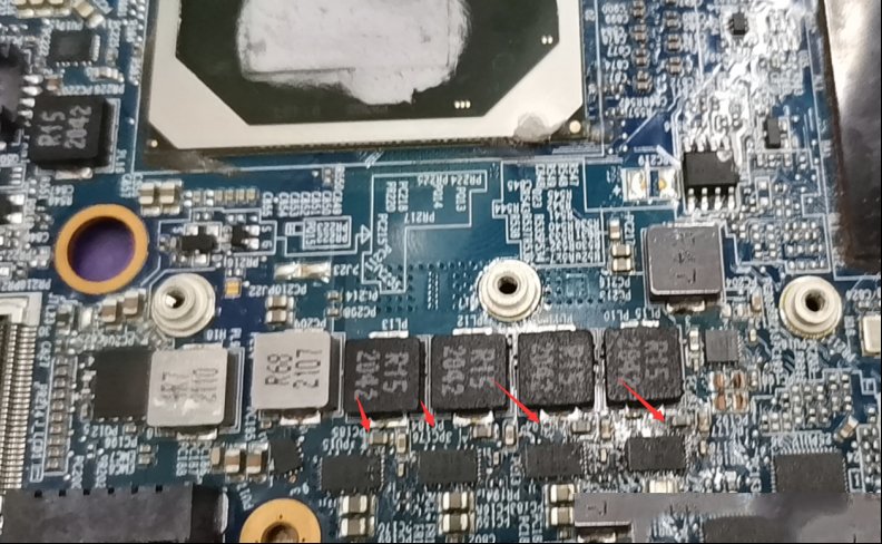

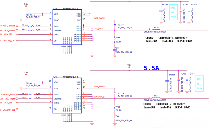

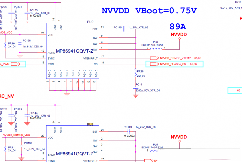

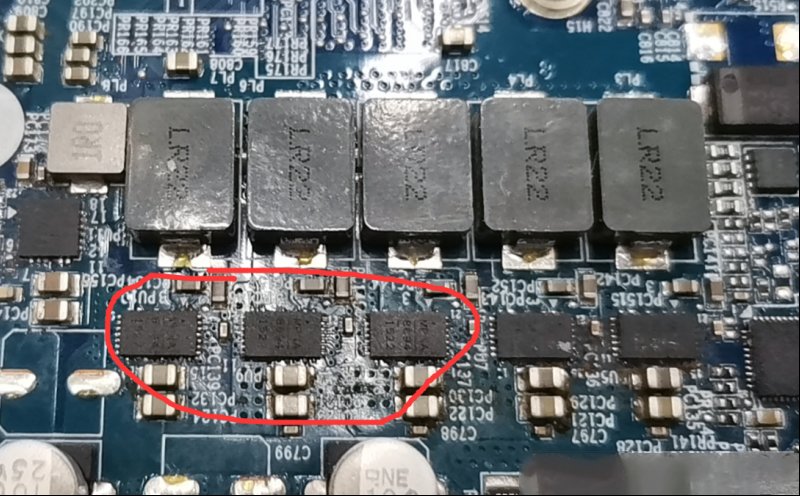

上电烧鸡1V烧,好吧又是CPU跟显卡上面的86941短路发烫,啊·······有点不想玩了。上次调货的还有3个没用完,算了,先打阻值是否CPU显卡短路
还好CPU电感0.05显卡电感0.04正常,继续打阻值待机部分也正常,看来还是跟上次一样啊

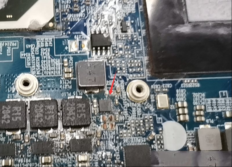

开始干,拆掉CPU跟显卡上面的总的7个MP86941断开CPU跟显卡供电继续烧鸡,从1V烧电流有个0.95嘿,还有短路?
电流调试到2V烧,电流马上变成4A多用手摸摸到一个芯片PU18 SA供电【请教了赵老师】说是SA供电,拆了从新烧鸡结果没电流很好。型号看图纸是MP86901丝印是AMV没办法这款芯片只能调货了手上缺货没有 153413oeaobdvoadavdv31.png.thumb.jpg
某宝买了5个以防万一买多了,跟86941芯片一起调货 有点小贵5块一个,货今天到了开始干了先换SA芯片,继续换CPU跟显卡的,没几分钟换上去,继续烧鸡,就怕那种换上去还会短路的那就不好办了,烧了半天也没出现大电流之类的,烧了个寂寞,那就电流表调大,20V9A开始正常上电,刚上电电流跳了一下以为还会短路,结果不是是自动开机,忘记主板电池被我拔了,哈哈电流一路上去到2.43掉电又重新启动电流1.85-1.96-2.15-2.43没掉电了,看来是正常了装起来测试吧。装起来本想着拍照呢,结果装起来屏幕坏的,卧槽完犊子,屏幕坏的咋整?拆屏拆下来又特么的是内40针接口的【正常用的40针接口屏幕怎么都插不进去外接正常就可以了】,没这种接口的屏幕,不玩了装起来给老板自己处理去
另外一台一样的机子是没救的,CPU坏了CPU上面的晶体已经裂了。这次运气不错,修好了
