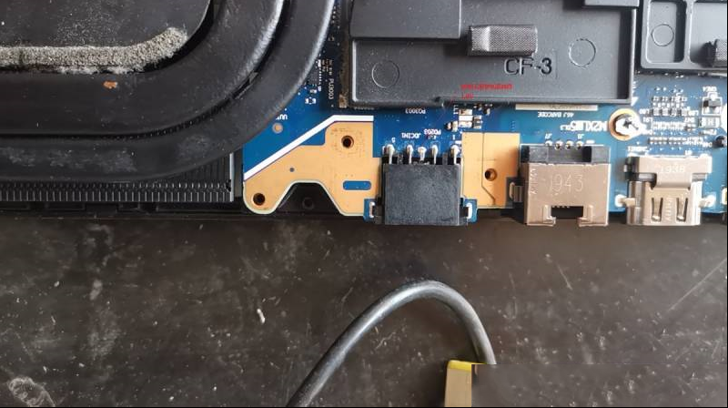

收到客户送修联想Y7000笔记本一台,
故障:电池,电源都不触发
维修:主板1.05V电容腐蚀,更换后故障排除。
经验总结:此机器故障没什么好说的,维修过程中发现此机电源除了20v外还有一个1.8V左右的供电,(下图有标)。用稳压电源此供电为3V 本子不触发。
                  另外此显卡供电电感测量阻值为0是正常的,应该是阻值太低超过万用表最低量程了。各位同学维修时不必在意。
