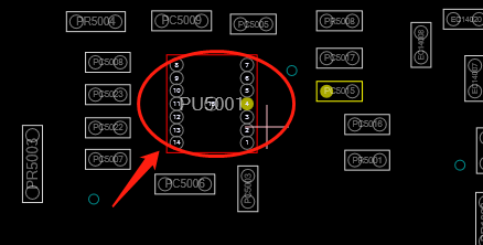

本人小白一枚第一次发帖说的不好的希望大佬们包容昨天下午客户送来一台q193,客户说插电不开机。拆机检测心里暗喜哈哈主供电短路又是捡钱的活。万能的烧鸡大法检测到PC7023发烫 100010ioeod3908dgq2x8o.png.thumb.jpg

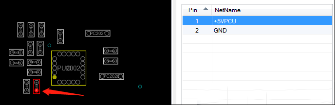

更换后上机检测点亮心里想着300大洋这么容易 正准备装机 本突然掉电在触发不亮 万用表检测发现pc2018 101601ummjg73qqftl9grf.jpg.thumb.jpg
阻值0这个电容正常是4.9v左右心里想不会这么倒霉吧。5v待机电压变成了2.1v找料板更换5v待机芯片SY8288C 跟换后涛声依旧。。。。。心里别提别郁闷了 都开机结果直接5v待机电压都没了。调整好心态找到5vpcu这个电压一路查找到底是那个元件损坏导致5vpcu接地 苦逼了一个晚上找到原来是pu5001 101742sb4344frtcbcqz93.png.thumb.jpg
损坏导致5vpcu电压拉低 。原来就是电容损坏结果修了一个晚上还好修好了上个亮图 102024yeafydyuhgfuhhaw.jpg.thumb.jpg
