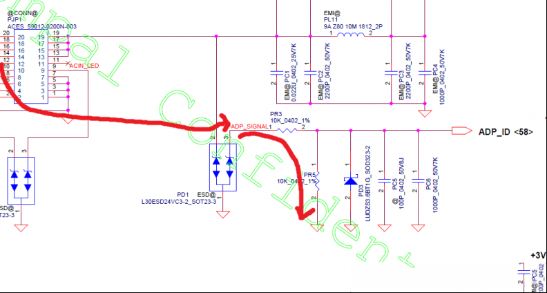

笔记本联想的电源方口的,中间针对地接有一定阻值的电阻。
90W  555欧 接地
230w:4.7K 接地
这个对地的电阻和主板上一个750欧姆上拉到3.3V电阻组成分压网络输入到EC对应pin,不同的分压代表插入不同功率的电源。随便提一点,联想的机器,如果自己做转接头,连接普通的维修电源,可能会出现过不去公共点的情况。这个是因为联想的主板上电冲击电流很高,会造成一些维修电源瞬间掉电保护。这个时候,需要个给维修电源输出端并联大容量的电解电容来解决。通常我是准备一个联想方口大功率电源,然后改造下并入一个5525的电源头,需要维修电源看电流的时候,方口电源不接电,维修电源接入5525的头,方口插入机器主板,这样借用了方口的ID识别和电源内部的大容量电容,可以保证正常识别和开机。 111146c5nnunwyrzwnpc9j.png.thumb.jpg
230W:100K左右。电源内部还会根据负荷情况有些控制
小功率的HP电源数据未收集。
典型的线路参考下图
