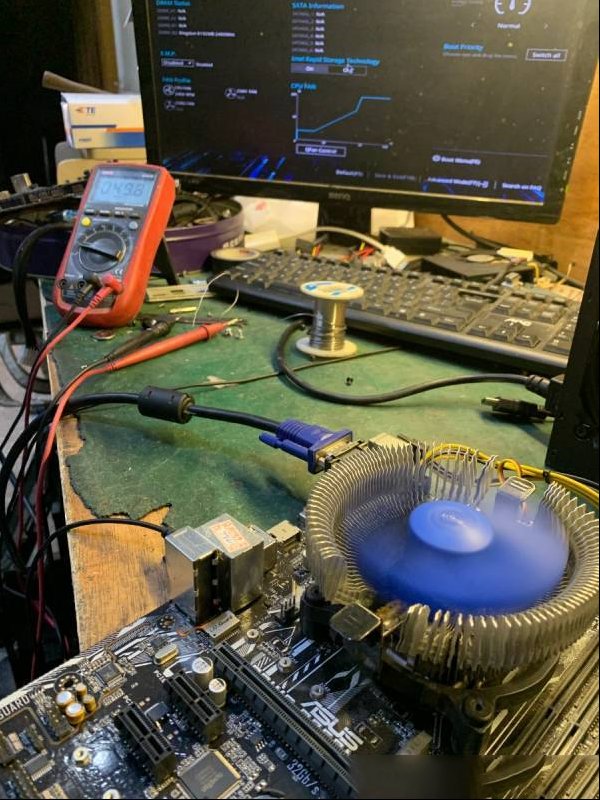

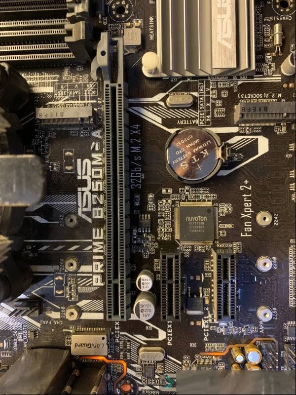

全量全板,除了CPU和VCCSA,其它电压都正常。这种情况先修VCCSA

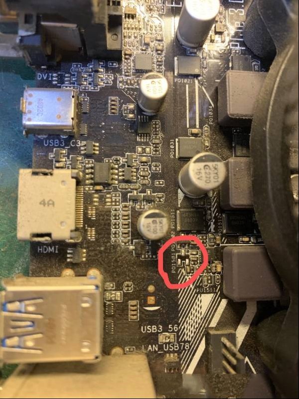

测PU1511,第五脚VCC 12V正常。测第七脚P_VCCSA_COMP_10不正常,0v。
第七脚链接PQ1501.直接拆掉PQ1501。P_VCCSA_PHASE_20电压恢复正常。CPU电压也出来了。修完收工
