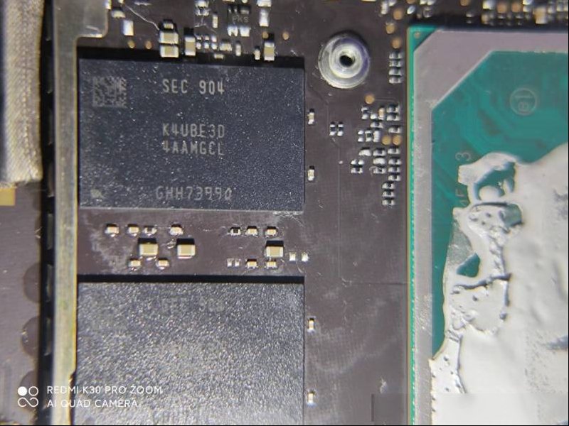

Surface Pro7 说是要升级16G内存再扩容成1T硬盘,原来的配置是:8G+128G 配件到了先装硬盘    173433v18u9ql3a31mmlh0.jpg.thumb.jpg
    KBG40ZPZ128G 换成 KBG40ZPZ1T02
    都是东芝的不用改电阻

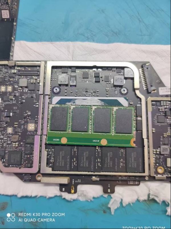

     接下来换内存原来的是 H9HCNNNBKMAL 海力士 2G
    换成三星 K4UBE3D4AAMGCL 4G
    R3408 510改成121欧

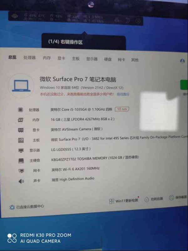

    这个时候系统显示还是原来8G信息,原BIOS还得合成,刷完正常。
