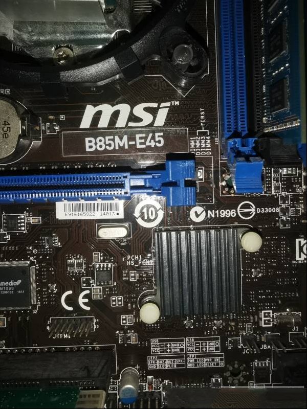

这次找了个V星B85M-E45的板子练手。故障是跑码卡D7,不显示。先观察板子没有异常,再测量各路电压正常,没发现问题。上网找了一下类似的维修例子,最后上网下载BIOS刷了一下,不再卡D7了,显示也有了,维修结束。
