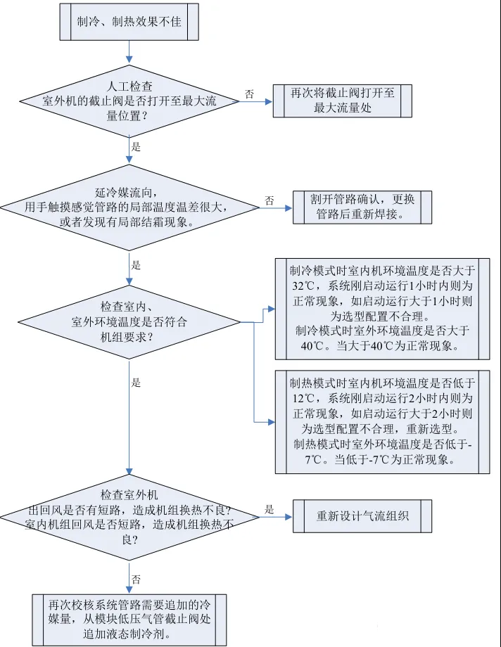

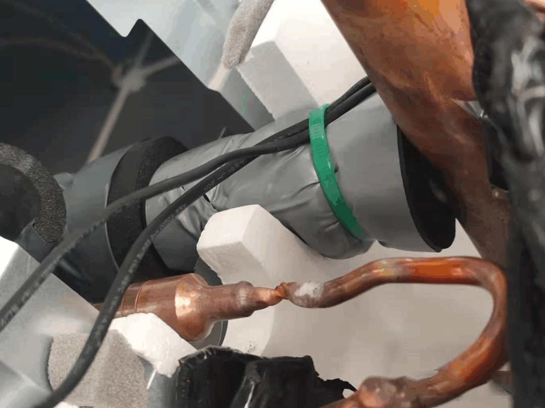

■运行环境超出范围。(夏季制冷机组周围换热环境温度超过55℃冬季制热环境温度低于-25℃)
■气流组织设计不良。(进出风短路、回风没有风道,出风口漏风、制热出风口有灯槽遮挡)
■冷媒灌注量不足。(计算冷媒量不准或者少计算,没有补加冷媒)
故障排查解决:
