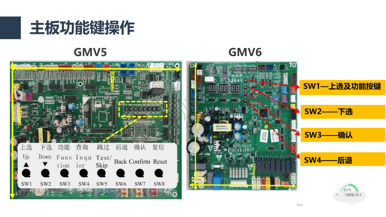

客户报修格力智睿多联机内机出现气流声或者是液流声,如何降低声音?其实可以通过外机主板上的按键修改一下过冷度,就可以降低或者消失。
设置步骤如下:
对于star、智睿一代机组(主板8个按键)
步骤1:短按SW3功能键,系统进入功能待选状态,通过主控机上的SW1上选键和SW2下选键选择gd(室外机目标过冷度设定),短按SW7确认键,确认进入该冷度设定),功能设置。
步骤2:进入该功能设置后,通过SW1上选键和SW2下选键可以选择相应的目标过冷度值,每次变化量为1℃,目标过冷度值Tde调节范围6~24℃,默认值为12℃,建议设置为20℃及以上。
步骤3:选定相应的数值后,短按SW7确认键后,确认选定数值即可
对于star二代、智睿二代机组(主板4个按键)
步骤1:长按SW1键5s,系统进入功能待选状态,通过主控机上的SW1上选键和SW2下选键,选择qd(室外机目标过冷度设定),短按SW3确认键,确认进入该功能设置。
步骤2:进入该功能设置后,通过SW1上选键和SW2下选键,可以选择相应的目标过冷度值,每次变化量为1℃,目标过冷度值Tde调节范围6~24℃,默认值为12℃建议设置为20℃及以上
步骤3:选定相应的数值后,短按SW3确认键后,确认选定数值。短按SW4退出设置
通过以上操作可以降低内机液流声,注意:设置需要多次操作,不是一次就有效果,每次设置后要开机听一下冷媒流动的声音是否有所降低,再做下一步工作。.
