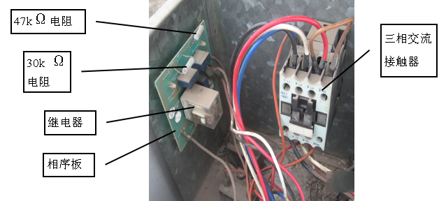

例1:一台华宝KFR-120LW/B3SD3空调,不开机。
分析检修:加电后面板显示屏不亮,无字符显示;按压面板“开∕关”键,无任何反应,室内机缺电。
该机采用380V供电,一路经过交流接触器后到三相压缩机,另一路接入相序板。如相序正确,相序板的继电器动作,向室内机供电220V。
拆开室外机检查相序板,发现相序检测电路的两只色环电阻退色发白(有过热迹象),一只47kΩ的开已裂(见图1)测量这只电阻,均已开路。换新后试机,故障排除。

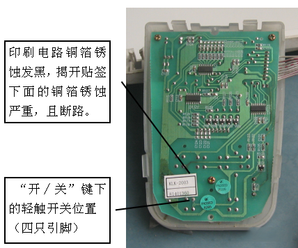

例2:一台华宝KFR-71LW/LYE空调,不开机。
分析检修:加电后,面板液晶显示屏有字符显示,按压面板运行模式键、温度调节键有效(有相应字符变化),但按压开∕关键无效,室内机、室外机都不启动。
用户称:该机遥控器丢失,长期靠面板按键开机,最近要反复多次按键才能开启,后来无论怎样按都不能启动。拆开面板,检查按键板上的开∕关键,发现该键接触电阻增大,换新后仍不开机。查按键板,发现白色字签边缘的铜箔锈蚀发黑(见图2)。揭开贴签,下面的铜箔锈蚀严重,铜箔已断路。刮开锈层补焊,连通电路后开机,故障排除。
