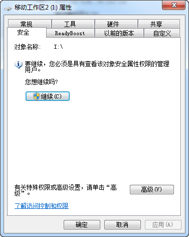

      右键单击发生问题的分区I:并选择弹出菜单中的“属性”命令,在弹出的磁盘属性窗口中点击“安全”选项卡,然后点击“高级”按钮(图2)。

       在高级安全设置窗口的“权限”选项页中,可见没有当前登录的用户名称(图3)。

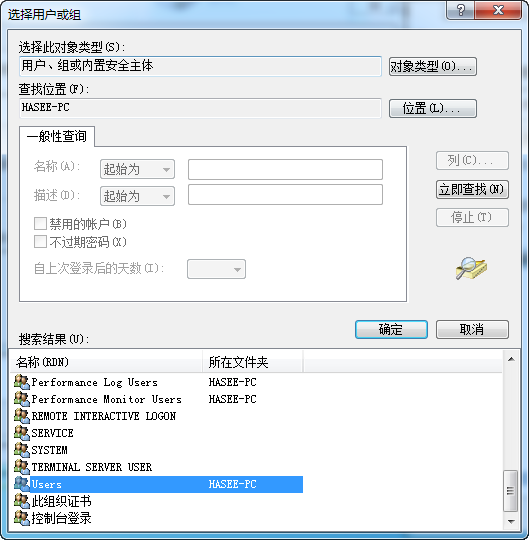

           点击“添加”按钮添加当前登录的Windows用户名(图4)。

      随后,将该用户的权限设置为“完全控制”,应用并确认(图5)。
(图5)
      之后进入资源管理器,发现分区I:的数据变得可以访问了。
      用相同的方法处理后面两个数据分区,问题得到解决。
