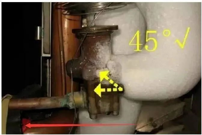

我们来了解下制冷系统调试的7个要点,包含:蒸发温度、冷凝温度、检验吸气温度、排气温度及过冷温度、校验自动保护元件的调定值等。这些温度参数直接影响了制冷机的性能(如制冷量及功率消耗等),因而必须对其进行调整,使之稳定在合理的范围之内。一:调整蒸发温度1、根据冷间温度来确定蒸发温度  对于冷藏设备来说,冷间温度是指食品的冷藏温度;对于空调设备来说,冷间温度是指房间温度。制冷装置运行的最终目标,就是要达到用户所需求的冷间温度。正常情况下,冷间温度主要由蒸发温度来控制。蒸发温度(制冷剂的沸点)直接影响着被冷却介质的温度(如载冷剂、冷媒水和空气),被冷却介质的温度又决定着冷间的温度。从传热学角度考虑,蒸发温度与冷间温度的差值越大,传热效果越好。但是,若温差过大,则意味着蒸发温度过低。 从制冷原理得知,在冷凝压力不变的情况下,蒸发温度越低,制冷剂的流量和单位制冷量就越小,制冷系数也就越低。因此,蒸发温度的调整过程,就是选择一个合理传热温差的过程。理论与实践证明: 蒸发器以空气作为传热介质时,空气为自然对流,传热温差一般取8~12℃;空气为强制对流,传热温差一般取5~8℃。蒸发器以冷媒水或载冷剂为传热介质时,传热温差一般取4~6℃。
1d98a21b8b45e023c78a7959ce70cccd.png 2、调整蒸发温度主要依靠调整蒸发压力在保证最大制冷量的前提下,蒸发压力的调整一般通过调整膨胀阀的开启度来实现。膨胀阀的开启度越小,则制冷剂的循环量就越低,蒸发器内的制冷剂就相对减少,使制冷剂的沸腾量小于压缩机的吸气量,蒸发器内的压力就会降低。反之,膨胀阀的开启度越大,则蒸发压力越高。在调试过程中,通常近似地把压缩机的吸气压力看作蒸发器中制冷剂的蒸发压力,与此压力相应的饱和温度即为蒸发温度。把蒸发温度和冷间温度的差值与上述合理温差进行比较,可得知蒸发压力的调整是否合适。例如:在墙排管式冷藏库中,当R22压缩机,从饱和热理性质表可查出R22当前吸气压力对应的蒸发温度约- 25℃,在直接冷却系统中,通常要求蒸发温度比冷间温度低5~10℃,那么在-25℃蒸发温度下,能满足冷间温度保持- 15~20℃的要求。又如在空调冷水机组中,若R22压缩机吸气压力为0.45MPa,相应蒸发温度约为3℃,考虑到冷媒水温度与蒸发温度需保持4~5℃的温差、冷媒水与冷间空气需保持5~10 ℃的温差,可满足风机盘管保持13~18c的送风温度要求。
7042447f1720c54d2768873e6ceda05e.jpg 3、膨胀阀的调试方法  在工作条件稳定的情况下,制冷系统蒸发温度和蒸发压力的调整,主要是对热力膨胀阀的调整。例如一冷库使用水冷机组,制冷剂为R22,要求保持冷间温度是- 10℃左右,机组第一次试运转中,其调试过程如下:3.1  起动压缩机让制冷装置投入调试运行。3.2  在开始调试时,由于冷间温度比较高,把膨胀阀的开启度调至蒸发器出口开始结霜状态,然后再稍开大一点,让系统运行一段时间后。应当指出,膨胀阀开度不宜过大,过大易产生“液击”,但也不能把开度调得过小,因为过小造成制冷量过小,降温速度太慢。3.3  制冷运行比较稳定后,再调节膨胀阀,使霜层结到回气管的末端(即压缩机的吸入口),但压缩机气缸上不允许结霜,否则易引起“液击”。3.4  在调节膨胀阀的操作过程中,每一次的调节量不能过大,一般每次调1/2~1/4圈,而且调整一次后,让它有20min左右的运转时间。经多次反复调整,使冷间温度下降至- 10℃时,(即蒸发温度为- 20c) 。3.5  在调整膨胀阀的同时,应注意其他运行参数的变化。按照冷凝温度与冷却水温度之间的关系,合理的冷凝温度应比 30℃高5~9℃,同时蒸发器的结霜连续均匀,吸气温度在-5~0℃(若有气液过冷器,保持在15℃过热度为宜),如无吸气温度计,则能见到霜刚好结到压缩机的吸入口,调试到此基本达到了设计要求。4、蒸发压力的调整  关于蒸发压力的调整对于有能量调节装置的压缩机,可通过调节压缩机的输气量来调整蒸发压力。当改变压缩机的输气量时,例如使压缩机从4缸运行变为2缸运行,压缩机的吸气量减少一半,则蒸发压力必将提高。有多台蒸发器并联工作时,改变蒸发器的工作台数,也可达到调整蒸发压力的目的。例如当工作台数减少时,实质上是减少了蒸发面积,可使蒸发压力下降。但这两种调节的主要目的是调整制冷量,而不是冷间温度。二:确定合理的冷凝温度冷凝温度是指冷凝器内制冷剂气体在一定压力下凝结时的饱和温度,冷凝温度并不是越低越好。这是因为,冷凝温度与冷却介质之间存在一定的传热温差,从传热学角度考虑,这个温差越大,放热量就越大,而放热量越大,气态制冷剂的液化量就越多,制冷剂的循环量就越大。由此看出,冷凝温度不能过低。但是,冷凝温度也不能过高。从制冷原理中得知:冷凝温度过高,则制冷量下降,功率消耗增加。因此,冷凝温度既不能过高,又不能过低,应针对冷却介质的具体温度变化,进行合理的调整。
