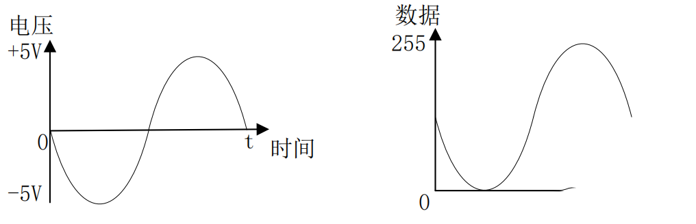

AD9280 支持输入的模拟电压范围是 0V 至 2V,0V 对应输出的数字信号为 0,2V 对应输出的数字信号为 255。而 AD9708 经外部电路后,输出的电压范围是-5V~+5V,因此在 AD9280 的模拟输入端增加电压衰减电路,使-5V~+5V 之间的电压转换成 0V 至 2V 之间。那么实际上对我们用户使用来说,当 AD9280 的模拟输入接口连接-5V 电压时,AD 输出的数据为 0;当 AD9280 的模拟输入接口连接+5V 电压时,AD 输出的数据为 255。
当 AD9280 模拟输入端接-5V 至+5V 之间变化的正弦波电压信号时,其转换后的数据也是成正弦波波形变化,转换波形如下图所示:
输入的模拟电压范围在-5V 至 5V 之间,按照正弦波波形变化,最终得到的数据也是按照正弦波波形变化。

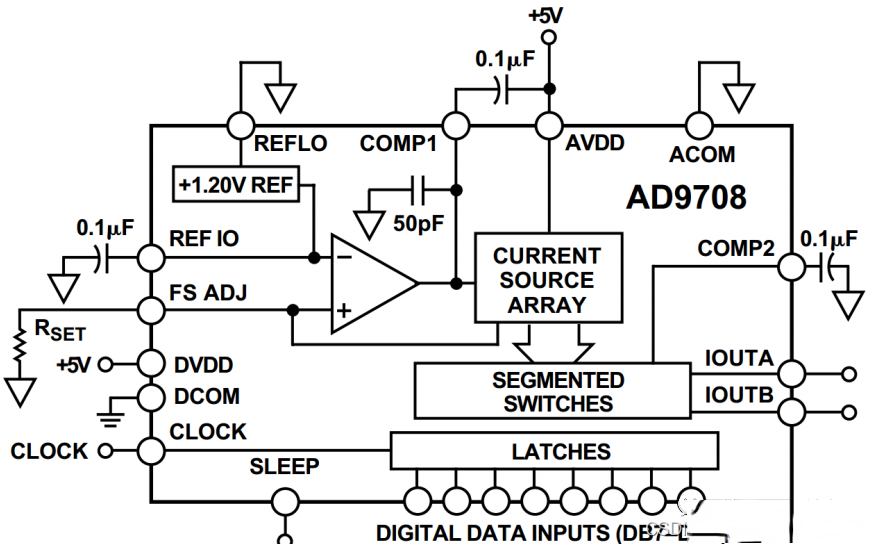

AD9708 是 ADI 公司(Analog Devices,Inc.,亚德诺半导体技术有限公司)生产的 TxDAC 系列数模转换器,具有高性能、低功耗的特点。AD9708 的数模转换位数为 8 位,最大转换速度为 125MSPS(每秒采样百万次 Million Samples per Second)。
AD9708 的内部功能框图如下图所示:

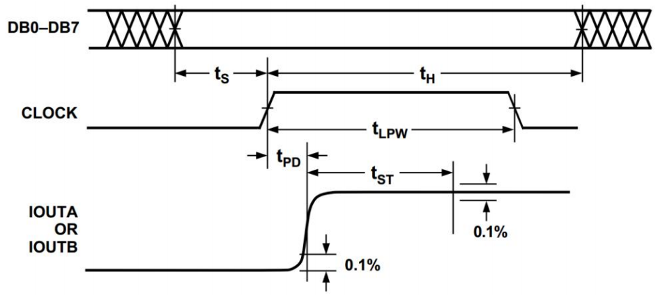

AD9708 在时钟(CLOCK)的驱动下工作,内部集成了+1.2V 参考电压(+1.20V REF)、运算放大器、电流源(CURRENT SOURCE ARRAY)和锁存器(LATCHES)。两个电流输出端 IOUTA 和 IOUTB 为一对差分电流,当输入数据为 0(DB7~DB0)时,IOUTA 的输出电流为 0,而 IOUTB 的输出电流达到最大,最大值的大小跟参考电压有关;当输入数据全为高点平(DB7~DB0=8’hff)时,IOUTA 的输出电流达到最大,最大值的大小跟参考电压有关,而 IOUTB 的输出电流为 0。AD9708 必须在时钟的驱动下才能把数据写入片内的锁存器中,其触发方式为上升沿触发,AD9708 的时序图如下图所示:
上图中的 DBO-DB7 和 CLOCK 是 AD9708 的 8 位输入数据和为输入时钟,IOUTA 和 IOUTB 为AD9708 输出的电流信号。由上图可知,数据在时钟的上升沿锁存,因此我们可以在时钟的下降沿发送数据。需要注意的是,CLOCK 的时钟频率越快,AD9708 的数模转换速度越快,AD9708 的时钟频率最快为125Mhz。

AD9708 是一款数字信号转模拟信号的器件,内部没有集成 DDS(Direct Digital Synthesizer,直接数字 式频率合成器)的功能,但是可以通过控制 AD9708 的输入数据,使其模拟 DDS 的功能。例如,我们使用AD9708 输出一个正弦波模拟电压信号,那么我们只需要将 AD9708 的输入数据按照正弦波的波形变化即可,下图为 AD9708 的输入数据和输出电压值按照正弦波变化的波形图。
由上图可知,数据在 0 至 255 之间按照正弦波的波形变化,最终得到的电压也会按照正弦波波形变化,当输入数据重复按照正弦波的波形数据变化时,那么 AD9708 就可以持续不断的输出正弦波的模拟电压波形。需要注意的是,最终得到的 AD9708 的输出电压变化范围由其外部电路决定的,当输入数据为 0 时,AD9708 输出+5V 的电压;当输入数据为 255 时,AD9708 输出-5V 的电压。
由此可以看出,只要输入的数据控制的得当,AD9708 可以输出任意波形的模拟电压信号,包括正弦波、方波、锯齿波、三角波等波形。
