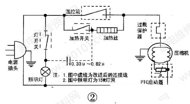

目前市场上所有家用直冷式冰箱的冬季补偿加热丝,均采用与冷藏蒸发管一起预埋在冷藏蒸发器后背保温层中的方法,给冷藏室冬季加温补偿,以保证冰箱在冬季的正常工作,但每到冬季,因冷藏补偿加热丝损坏而报修的信息占冰箱维修内容的相当比例。由于它深埋于冷藏室保温层内,所以补偿加热丝一旦损坏, 就会给维修带来很大麻烦,不少维修人员甚至放弃到手的业务。当然,近年也发现有人采用“小病大修”的破坏法,将损坏的加热丝从冰箱后背开洞扒出换新予以修复。更有甚者,一台名牌冰箱刚过保修期,由于内藏式补偿加热丝(以下均称为加热丝)损坏,维修人员上门检查发现后,沉思良久,尽然提出要用户花1200元钱,将冰箱箱体换掉。以上两种维修措施,稍有制冷维修技艺的人,都不会认同。笔者在长期的维修实践中,总结出一套视具体情况、用不同方法,经济实用、简便易行的加热丝损坏后的解决措施。

                2.倘若冰箱出厂时灯泡配置为15W的,若长时间处于照明状态,极易将靠近灯泡处的冰箱内胆烤黄、烤熔、烤变形(也有像海尔冰箱的某些型号在灯泡靠近内胆位置镶有一小块凹形铝板,能起到有效的防范)。因此,若遇到冰箱原配置为15W灯泡而又无隔热板措施时,首先应尽可能地将其换成10W灯,然后再按图1的方法改进。如果一时难以获取10W灯泡,可采用图2的方法在照明灯至加热开关之间串一只0.33~0.82uF 的电容,以降低照明灯的热量,而同时又能起到补偿加热的需要。

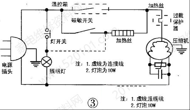

        二、带磁敏开关的加热改进方法
        前面介绍的两种方法,都是在冰箱温控器盒上带有冬季加热开关情况下的成功改进法,但现在许多冰箱都采用磁敏开关作为冬季补偿加热的自动开关。每当冬季来临,环境温度低于16°C时,磁敏开关自动接通加热丝,无需人为操作。由于磁敏开关是感应环境温度的,所以它都被生产厂家隐放于冰箱顶盖的后边或顶盖内。因此,若这类冰箱的加热丝损坏后,要选择在磁敏开关的末端引线与照明灯连接,具体接线见图3。当然因各冰箱厂生产工艺的不同,设计款式的多样性,磁敏开关的线路也有较大差异。对于将磁敏开关与电源连接采用接插件的,在改进时一定要分清磁敏开关的进出端,否则改进失败,甚至损坏磁敏开关。对于将磁敏开关电源埋于箱体保温层中,无法在箱内接线的,可从冰箱后背的适当位置用直径4mm钻头从外向里钻通。
         注意:钻孔时定要选在冰箱顶盖往下100mm之内的合适位置,若再往下极易碰到蒸发器管。孔钻通后,选择一根合适的电线从磁敏开关末端破开接牢(记住!破开电线时不可太靠近磁敏开关,否则会损伤磁敏开关),再将电线的另一端从所钻的孔中穿入冰箱内与照明灯L线并联且包好,具体接线见图3。这样可利用磁敏开关在冬季自动接通,其他季节自动断开的特点来控制照明灯的常亮与不亮,这比手动补偿开关更方便和先进。对于那些冰箱顶盖可拆下的,也可从顶盖内将改装线接好,这是此类改装最方便、简捷的一类维修。总而言之,改进前一定要仔细检查、观察好,再动手操作,切不可鲁莽行事,造成不必要的麻烦。
