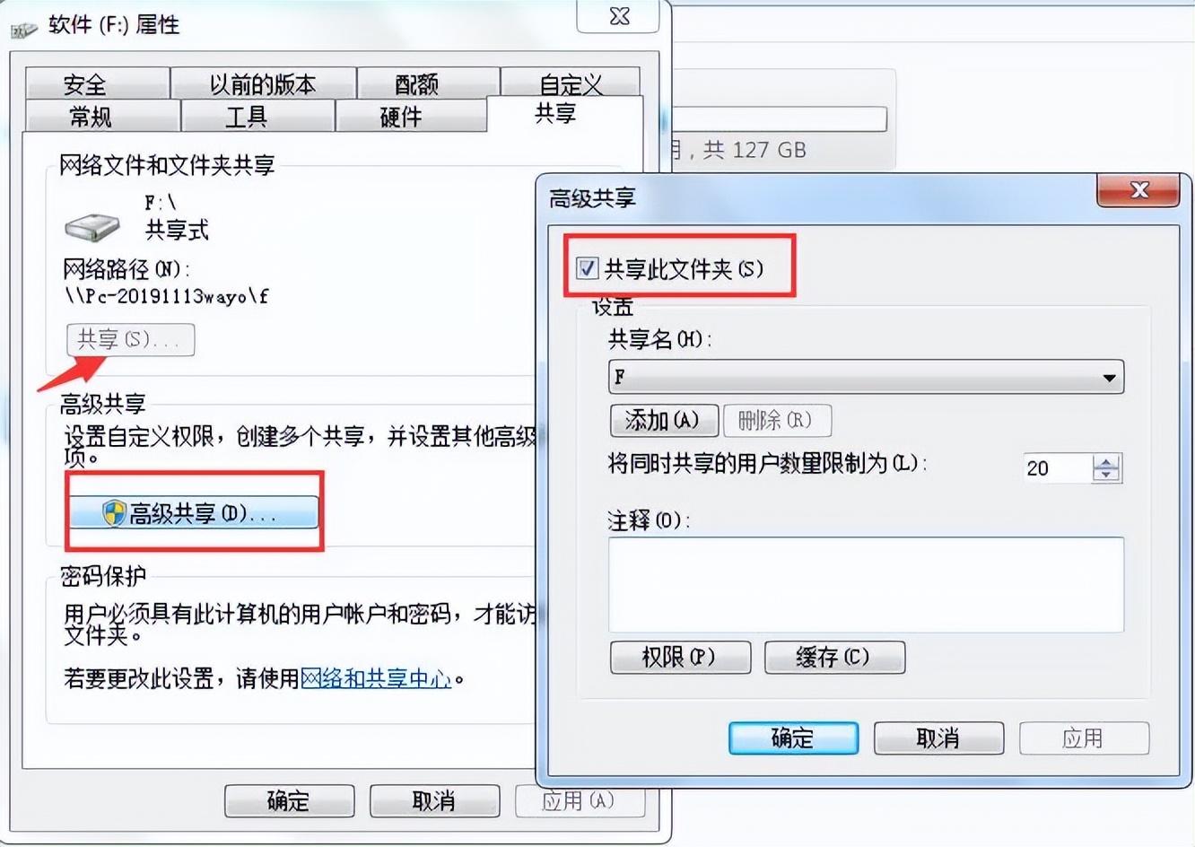

1.首先,我们双击打开我的计算机,找到我们要共享的硬盘,点击右键,选择共享,选择高级共享,如下图所示:
2.在弹出的共享对话框中,我们选择高级共享,一般情况下箭头所指的共享是灰色的点不了,如果可以点,直接点共享也可以,如下图所示:

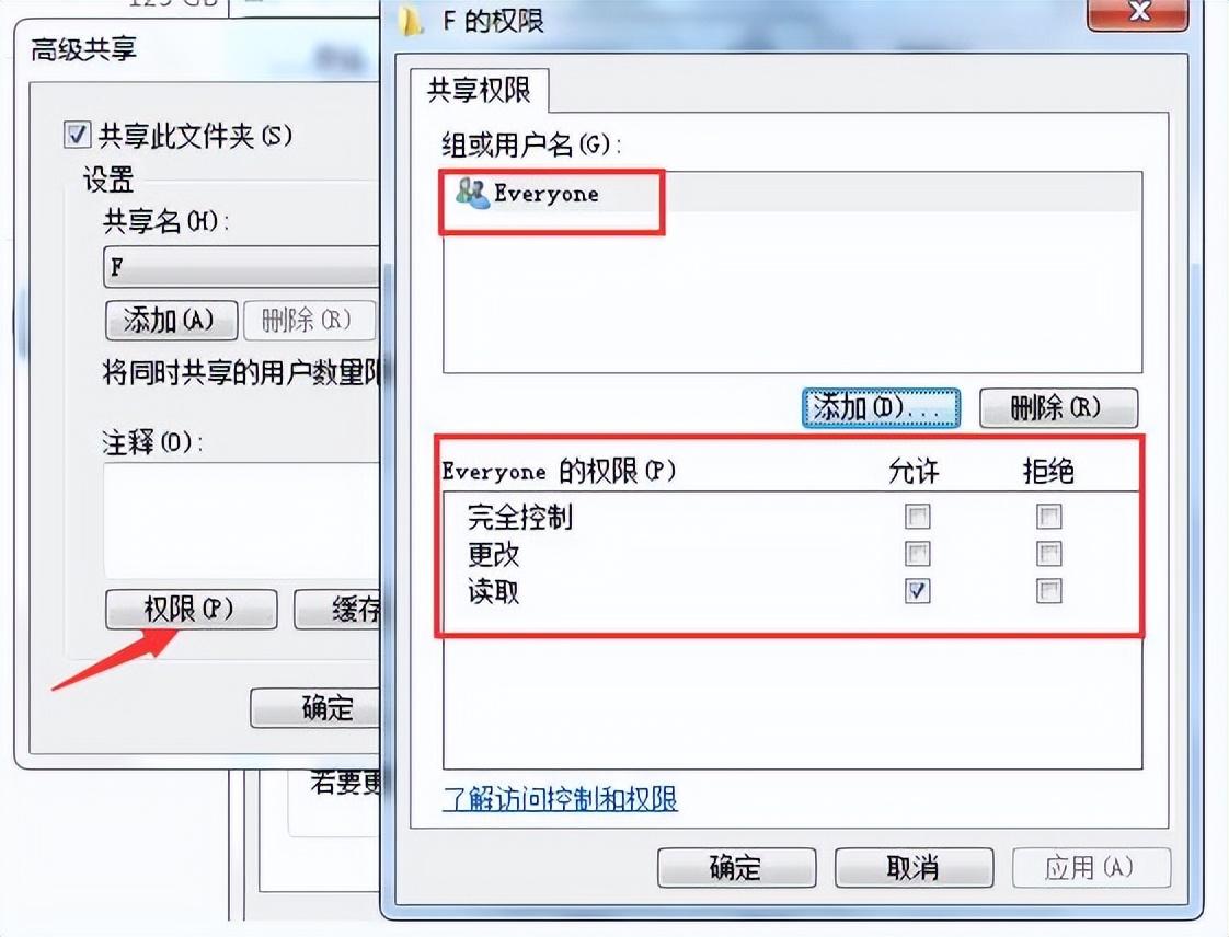

3.勾选上共享此文件夹复选框,此时,该F盘就基本上共享好了,但有一点一点要注意的是,要把权限给设置好,如下图所示:
4.我们点击箭头所指的权限按钮,弹出的F盘权限对话框,我们点中everyone意思就是网络中任何人都可以访问我的F盘,但权限一定要设置好,可以选择允许读取F盘,更改选择拒绝,这样别人只能读取,不可以更改你的文件信息了,至此,该F盘共享就已经设置完毕了。

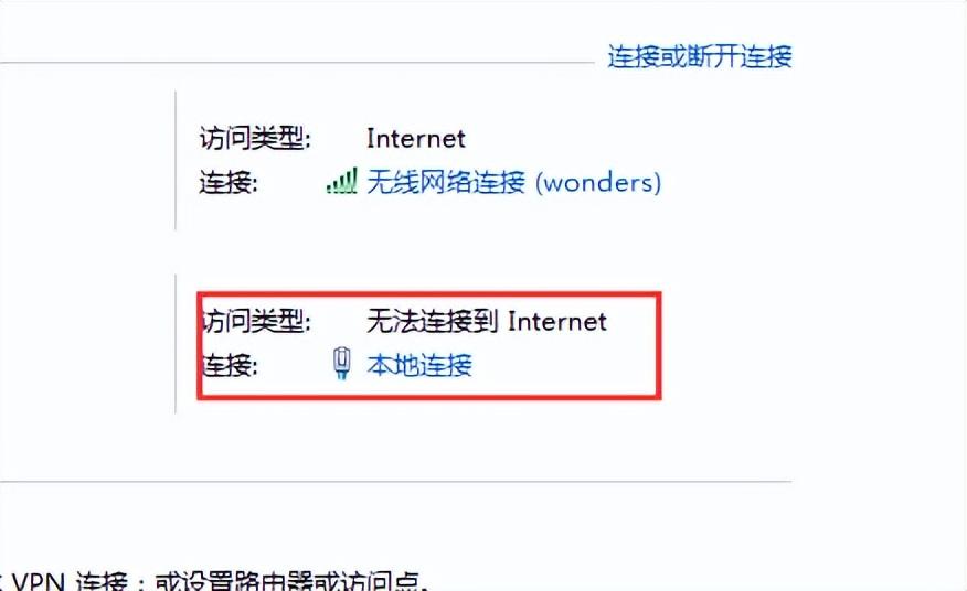

1.我们打开控制面板,找到网络和共享中心,如下图所示:
2.我们点开网络和共享中心,弹出网络和共享中心对话框,我们选择本地连接,如果你用的是无线网也可以选择无线连接,如下图所示:

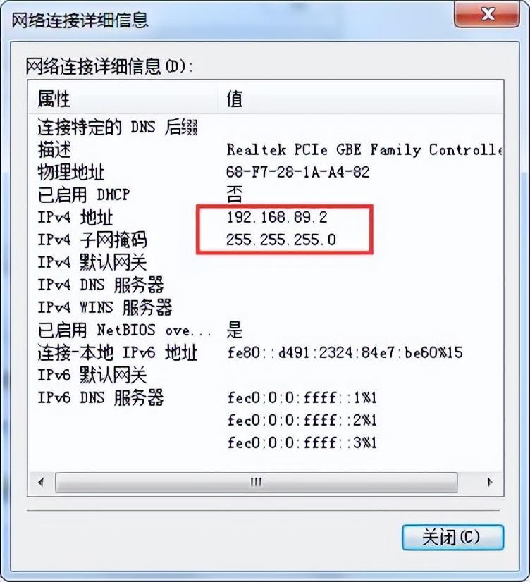

3.我们点开本地连接,点击详细信息按钮,就可以查找到该计算机的ip地址了,如下图所示:
4.每台电脑的ip地址都不一样,一定要根据自己的实际ip地址进行访问,该台电脑的ip地址如下图所示:

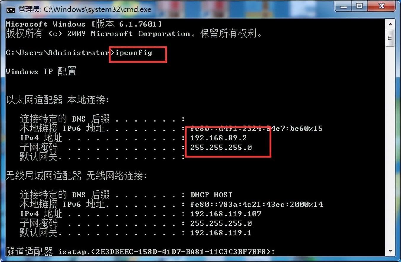

5.当然了还有一种简单的方法找到该电脑的ip地址,就是在cmd命令中输入ipconfig命令,一不就查到了该电脑的ip地址,建议喜欢用命令的小伙伴可以掌握该命令,工作中很实用!如下图所示:
6.好了,至此该电脑共享和ip就已经完成了,下面我们只要通过网络中其他电脑访问该电脑ip地址就可以访问F盘的文件了,下面给大家演示一下。

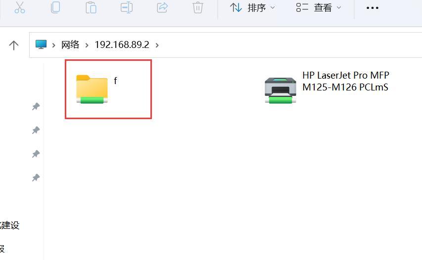

三、访问共享磁盘或文件夹
1.我们只要同时按下(win+r)组合键,在弹出的对话框中输入\\ip,就可以轻松访问刚共享的F盘了,注:ip为你查到的实际ip地址,如下图所示:
2.我们只要点确定就可以随意访问我们刚共享的F盘了,如下图所示
3.好了,至此F盘的共享就讲解完毕了,其实,打印机和文件夹共享和以上操作方法一样,如果掌握了F盘的共享方法,其他共享你都可以轻松掌握了!
