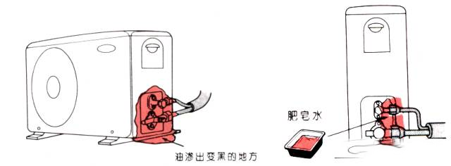

⑥室外机气、液阀门有油污,有油污就有泄漏。其原因是制冷剂与冷冻油有一定的互溶性,氟从漏点逸出后进人大气中,而油附着在漏点周围。

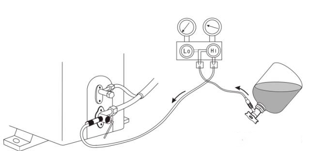

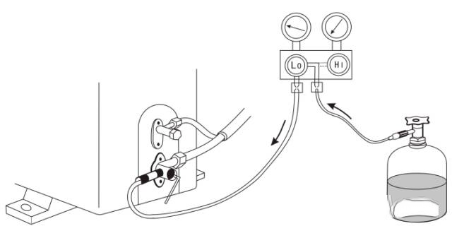

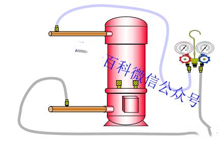

1、测压力。 制冷剂饱和蒸气的温度与压力呈对应关系,若已知制冷剂的蒸发温度即可查出相对应的蒸发压力。此压力的表压值由高、低压压力表显示出来。因此,根据安装在系统上压力表的压力值即可判断制冷剂的充注量是否宜适。
例如:空调器的蒸发温度为7.2℃,冷凝温度为54.5℃使用R22。查R22的饱和温度与饱和压力对应表,以确定其蒸发压力值和冷凝压力值。查表可知:R22在7.2℃时相应绝对压力值为0.53Mpa(5.3kg/cm2)和54.5℃时的相应绝对压力值为2.11Mpa(21.1kg/cm2),将此压力换算为表压值即可。
用高、低压压力表或复合式压力表测试充氟中的制冷系统,若高、低压力表表压值符合上述范围即表明制冷剂的充注量合适;若高、低压压力均低则表明充入量不够;若高、低压压力均高,则表明充入量过多。压力测定法较为简便,在维修时经常作用,但是缺点是比较粗,准确度不高。

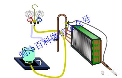

2、测重量。在充注氟利昂时,事先准备一个小台秤,将制冷剂钢瓶放入一个容器中,再在容器中注入40℃以下的冷水(适用于空调器的低压充注制冷剂蒸汽)。充注前记下钢瓶、温水及容器的重量,在充注过程中注意观察指针。当钢瓶内制冷剂的减少量等于所需要的充注量时可停止充注。

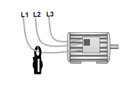

3、测工作电流。 用钳型电流表测工作电流,制冷时,环境温度35℃,所测得的工作电流与铭牌上电流相对应。温度越高,电流相应增大,温度越低电流相应减少。在风机正常、两器散热号的情况下按空调器工况测电流值作比较。
