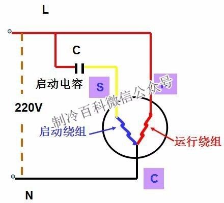

单相压缩机启动电路:因单相异步电机无启动力距,因此多数采用电容分相,在启动绕组上串联一电容来达到获取启动力距目的,当压缩机电容损坏时,压缩机就无法启动。
单相压缩机启动电路

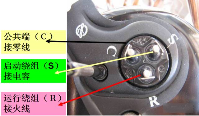

压缩机上三个接线柱判断:
直流电阻判断法:一般情况下(R)表示运行端,(S)表示启动端,(C)表示公共端,RS间的电阻大于SC、RC间的电阻,RS间电阻等于SC间电阻加RC间的电阻。
当字母模糊无法识别时,可将万用表调到电阻R*1 Ω档。
①首先找出公共端,用万用表红(黑)表笔放置于压缩机上任一瑞子,另两端分别用黑(红)笔测量,如果两次测得的电阻之和等于被测两端的电阻。那么红表笔所接的为公共端C点。
②一般情况下,启动绕组阻值大于运行绕组阻值。
