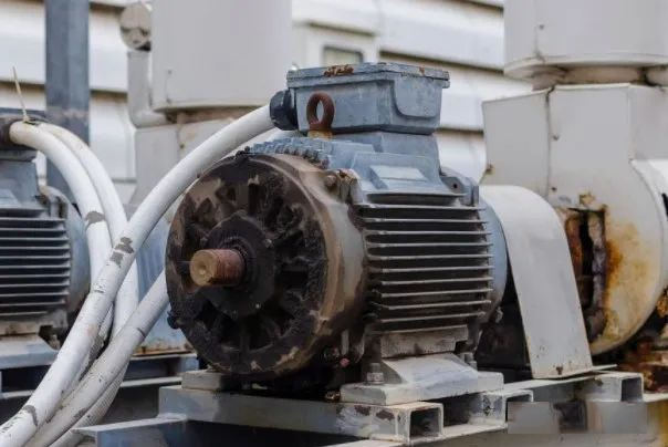

电机正常运行的温度不宜超过多少度? 一般来说,电机机身温度以不超过摄氏80度为好。当超过该温度时,电机内绕组温度也已经比较高,且肯定会超过80°同时,机身温度也会传输到电机轴伸端,影响电机轴承的润滑等。
电动机温度超过多少会烧坏?
一般来说电机绝缘等级如果是A级,环境温度40℃,那么电机的外壳温度应该小于60℃。
电机各部位的温度限度
1、与绕组接触的铁心温升(温度计法)应不超过所接触的绕组绝缘的温升限度(电阻法),即A级为60℃,E级为75℃,B级为80℃,F级为100℃,H级为125℃。
2、滚动轴承温度应不超过95℃,滑动轴承的温度应不超过80℃。因温度太高会使油质发生变化和破坏油膜。
3、机壳温度实践中往往以不烫手为准。
4、鼠笼转子表面杂散损耗很大,温度较高,一般以不危及邻近绝缘为限。可预先刷上不可逆变色漆来估计。
