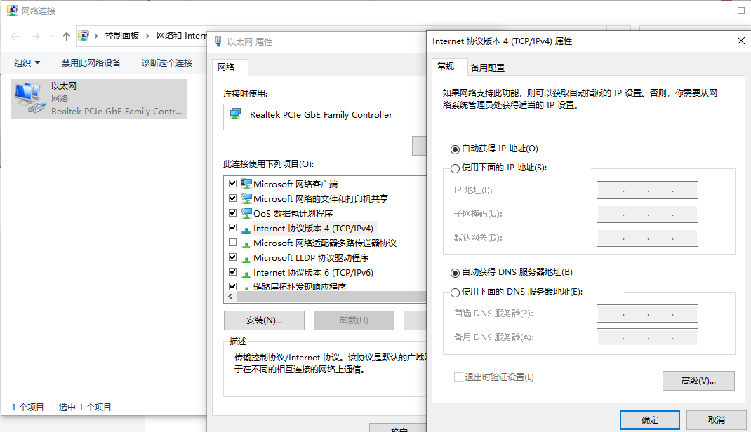

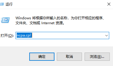

  • 首先使用win+r键打开运行,在运行中输入ncpa.cpl,打开网络连接。
2.在备用的电脑上,找到以太网,找到Internet协议版本4(TCP/IP),然后双击,打开。
3.打开后,输入静态IP地址,此静态IP地址,需要在路由器的DHCP服务器的地址池之外。否则容易冲突。
4.配置完成之后,查看一下备用主机的ip地址,确定已配置完成。

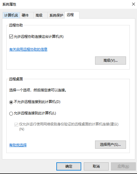

9.在Windows系统中,可以按照以下步骤开启远程桌面服务,以允许其他人连接过来。
在运行中输入sysdm.cpl,打开系统属性。
10.在系统属性中,找到远程选项。
11.在远程桌面选项中,我们选择允许远程连接此计算机,发现会弹出来一个电源选项。

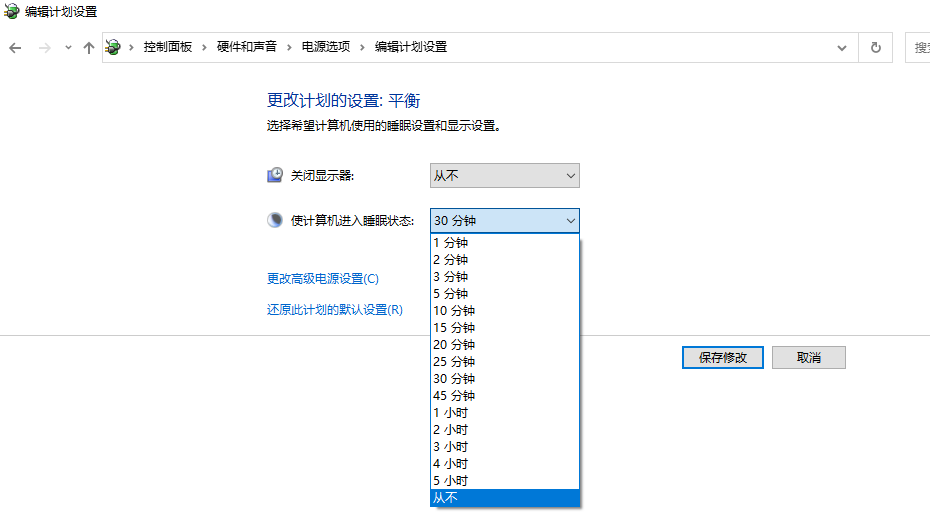

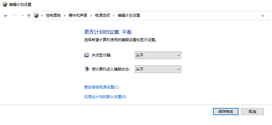

12.这时我们也可以通过,在运行中输入powercfg.cpl打开电源选项。
13.打开电源选项后,找到选择关闭显示器的时间。
14.可以看到现在的关闭显示器是默认10分钟,使计算机进入睡眠状态30分钟,如果不将其关闭,备主机进入了睡眠模式后,就无法远程过来。
15、所以将关闭显示器选择从不。
16.使计算机进入睡眠状态也选择从不。
17.查看最后的状态。两个选项都是选择从不。
18.这时备主机的远程桌面就配置完成了。

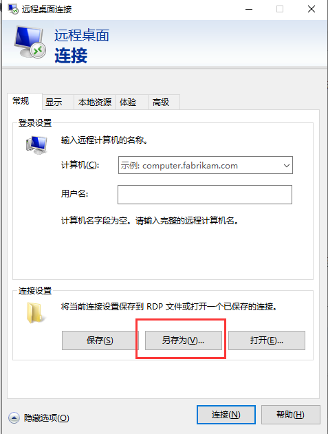

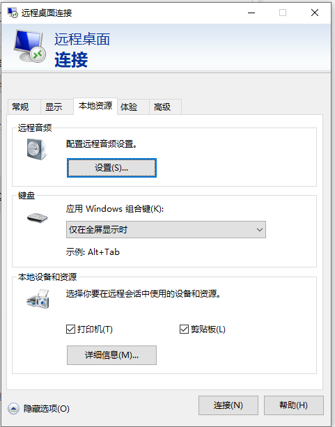

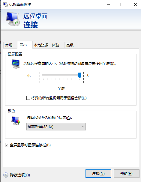

4.在第3步中,点击显示选项。在远程桌面连接窗口,我们先了解一下,这个远程桌面有哪些作用。
常规选项,登录设置,输入远程电脑的ip地址或者主机名。然后输入允许远程的用户名。
连接设置,可以将当前的远程桌面保存,以便后期方便连接。
5.显示配置可以调整远程连接到备主机的显示参考,是全屏显示,还是按不同的分辨率显示。
6.音频重定向:
在远程电脑上播放音频并在本地电脑上听到声音。

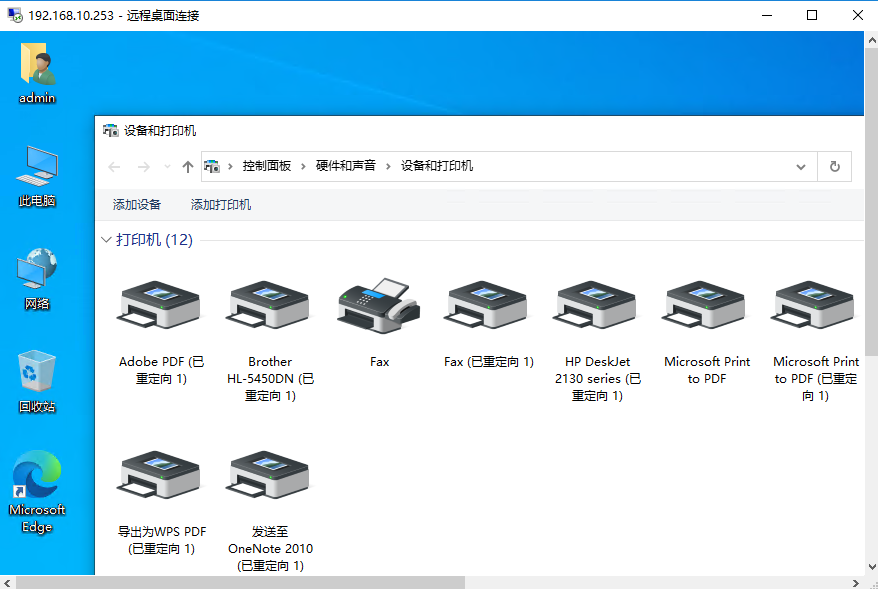

7.打印机重定向。
打印机重定向:在远程电脑上使用本地打印机。

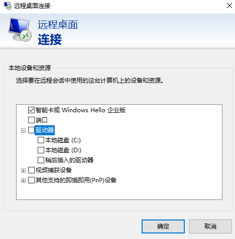

8.驱动器:在远程电脑和本地电脑之间通过磁盘驱动器互相拷贝文件。
9.剪贴板共享:在远程电脑和本地电脑之间共享剪贴板内容。
在本地复制一个文件,可以直拉在远程桌面连接中粘贴。

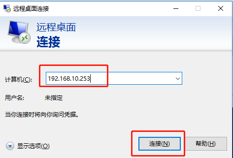

四、连接远程桌面
在主电脑上操作以下步骤
1.输入远程主机的ip地址 ,然后点连接。

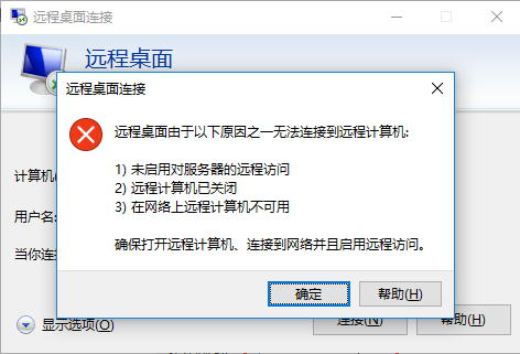

2.发现报错,远程桌面由于以下原因之一无法连接到远程计算机:
    未启用对服务器的远程访问。
    远程计算机已关闭。
    在网络上远程计算机不可用。
3.使用telnet命令,查看远程主机的远程端口是否开启,telent x.x.x.x 3389,由于远程端口默认的端口号是3389.发现连接失败。
4.这一步要注意,netstat -an操作是在备机上操作的,查看一下,3389这个端口是否已启用。
5.在到备主机上查看,发现远程选项中允许远程连接到此计算机,前面没有选中。
6.重新选中后,然后在备机上查看端口号,发现3389端口已启用。
7.这时在本地主机上,再使用telnet 192.168.10.253 3389 查看是否可以登录。
8.可以看到已成功访问到192.168.10.253备机的3389端口了。

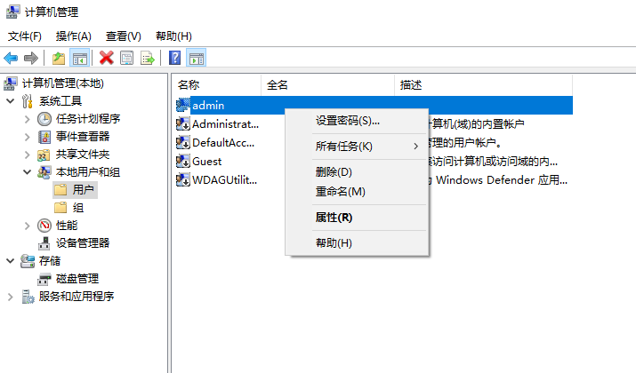

9.这时到通过远程桌面连接到此备主机的ip,发现现在需要输入用户名和密码。
10.由于备机上没有admin帐户没有设置密码,我就直接填写用户名,不填写密码,直接登录。
11.发现无法正常登录。用户帐户限制会阻止你登录。
12.在备机上,打开运行,在运行中输入compmgmt.msc。
13.打开计算机管理,找到本地用户和组,找到用户,找到admin用户,右击设置密码。

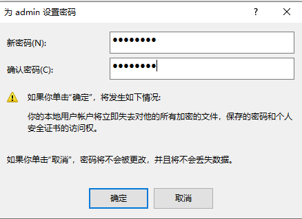

14.输入密码。
15.在回到本地主机上,远程连接到备机上。
16.输入用户名和密码。

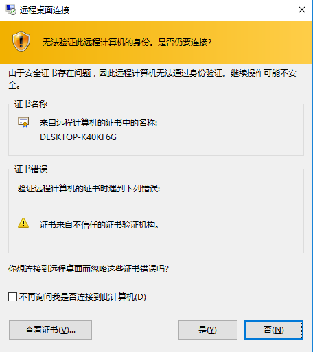

17.这时跳出来安全证书问题,这个不用管,直接点是。
18.然后就可以远程到备主上了,这时就可以使用同一台显示,操作两台电脑了。
