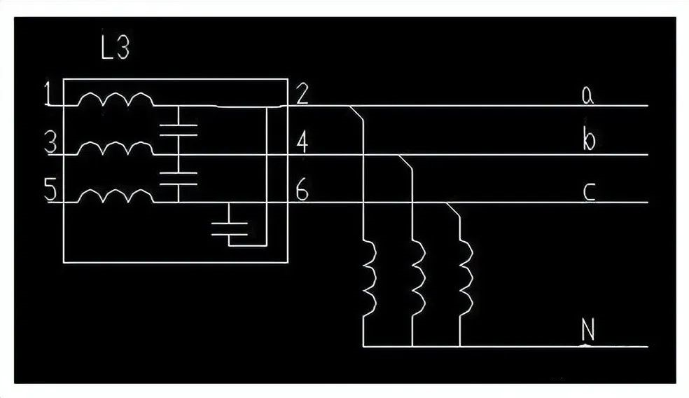

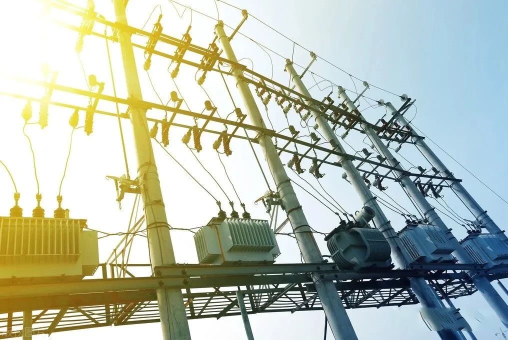

三相四线是指:由变电站出来的10千伏的高压输入给变压器降压为380v电压,分黄、绿、红相三根线,然后从变压器出来还有一根中性线,这根线叫零线,这4根线的组成为三相四线制,由这三相四线供应给工厂,学校,医院,民用。四根线之间的关系为:三相里面任何二根线的组成为380v叫线电压。任何一相与零线组成叫相电压,这就是三相四线制的说法。
而三相五线指的是:3根相线加一根地线一根零线。一般用途最广的低压输电方式是三相四线制,采用三根相线加零线供电,零线由变压器中性点引出并接地,电压为380/220V,取任意一根相线加零线构成220V供电线路供一般家庭用,三根相线间电压为380V,一般供电机使用。那么三相四线与三相五线具体有哪些区别呢?下面本文给大家详细地介绍一下,看完文章希望能给广大电气人员加深对三相四线与三相五线的了解。

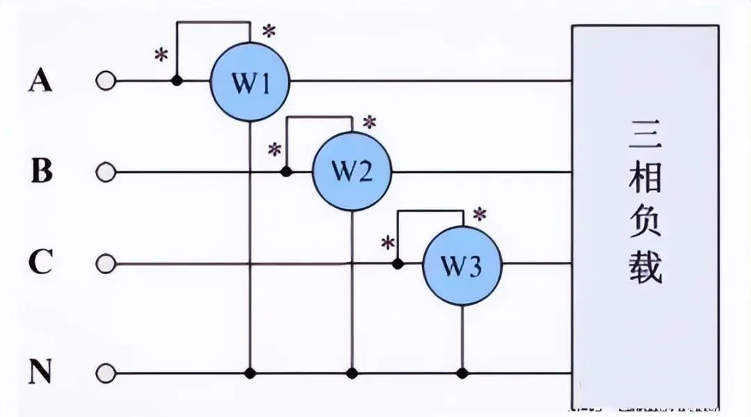

三相四线制,在低压配电网中,输电线路一般采用三相四线制,其中三条线路分别代表A、B、C三相,另一条是中性线N(如果该回路电源侧的中性点接地,则中性线也称为零线,如果不接地,则从严格意义上来说,中性线不能称为零线)。
在进入用户的单相输电线路中,有两条线,一条我们称为火线,另一条我们称为零线,零线正常情况下要通过电流以构成单相线路中电流的回路。
而三相系统中,三相平衡时,中性线(零线)是无电流的,故称三相四线制;在380V低压配电网中为了从380V线间电压中获得220V相间电压而设N线,有的场合也可以用来进行零序电流检测,以便进行三相供电平衡的监控。.
