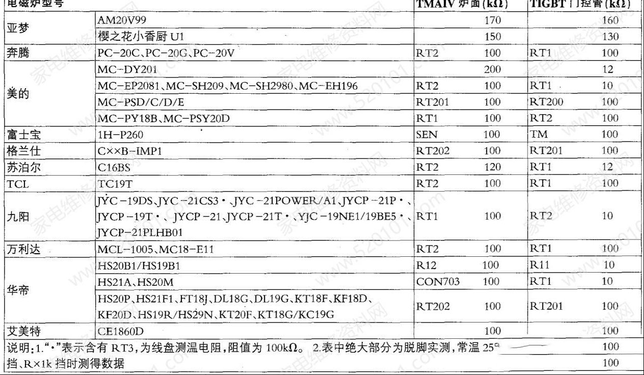

部分电磁炉负温度(NTC)系数温度检测电阻资料

本表说明:1、”.“表示含有RT3,为线盘测温电阻,阻值为100KΩ。2、表种绝大部分为脱脚实测,常温25°C、MF47-6万用表Rx10k挡,Rx1K挡时测得数据。
