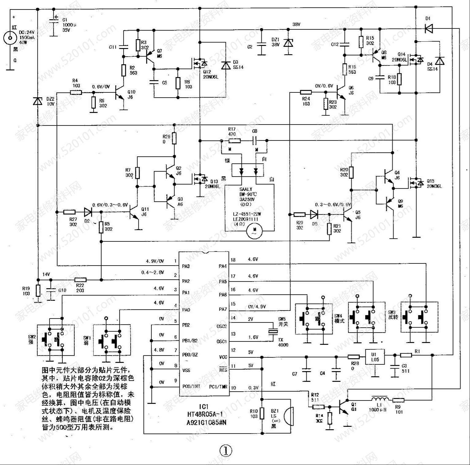

该按摩腰带采用直流电机驱动,通过传送皮带带动双偏心块做高速震动,以达到辅助瘦身的目的。实绘电路如图1所示。
        一、工作原理
        1.电源电路
                电源为DC24V/1500mA/40W,由随机电源适配器提供。该供电走向有四路:第一路是 通过大功率场效应管Q12、Q14(20N06L)的漏极D-源极S极给直流电机M供电;第二路是通过5V三端稳压块U1 (L05) 调整后,输出5V电源送至单片机芯片IC1(Ht48R05A-1 )12脚;第三路是经稳压管DZ2(无型号,实测稳压值为10V)、电阻R19串联稳压后,输出14V电源给三极管Q2.Q4(J6)供电,并通过电阻R22 送入IC1②脚,与电阻R5、R21 -起控制三极管Q11、Q5(J6)的工作状态;第四路供电较特殊,采用开关电源供电,由IC1 10脚脉冲输出端开关管Q1(G1)、储能电感L1、续流二极管D1(无型号)稳压管DZ1(无型号)等组成,产生38V直流电源给三极管Q7、Q8 (M8 )供电。采用高电压供电的主要原因是为了提高Q12、Q14栅极偏压,确保其可靠导通,因为Q12、Q14导通后其S极电压为24V。实测IC1 10脚输出的脉冲宽度为8us,幅值为3.2V,频率约8kHz。
2.电机正反转电路
        此电路由Q12~Q15及其前级系列三极管Q2~Q11等组成。
        电机正转:当IC1①脚输出高电平、15脚输出低电平时,Q10、Q11(J6)导通,Q6(J6)截止。Q10导通使Q7、Q12导通,24V电压通过Q12加到电机M接插头绿线端;Q6截止,使Q8 (M8)、Q14截止,24V电压无法通过Q14加到电机M接插头白线端;Q11导通(饱和导通),使Q2(J6 )截止、Q3( M8 )导通,Q13( 20N06L)截止,这样电机M供电走向是Q12的D极->S极->接插头绿线端->M->接插头白线端->Q15( 20N06L)的D极->S极->地,电
机正转。实测正转时,IC1①脚电平:4.9V,15脚电平:0V。
        通电后不按任何键, IC1①、15脚电平为0V ,②脚电平为1.8V ,因此,Q12~Q15不导通,电机无供电不运转。除10脚电平为0V外,其他脚电平与自动模式下一样。
         电机反转:当IC1①脚输出低电平15脚输出高电平时,Q6、Q5(J6 )导通,Q10截止。Q6导通使Q8、Q14导通,24V电压通过Q14加到电机M接插头白线端;Q10截止,使Q7、Q12截止,24V电压无法通过Q12加到电机M接插头绿线端;Q5导通(饱和导通),使Q4截止、Q9(M8 )导通,Q15也截止,这样,电机M供电走向是Q14的D极->S极->接插头白线端->M->接插头绿线端Q13的D极+S极-地,电机反转。实测反转时,IC1①脚电平:0V ,15脚电平:4.9V。
3.转速调整电路
       此电路由 IC1的②脚、Q11、Q2、Q3及Q5、Q4、Q9等组成。
       正转速度调整: IC1②脚输出控制信号通过R21送到Q5b极,控制Q5的导通程度,进而控制Q4.Q9及Q15的导通程度。当IC1②脚电压升高时,Q5.Q9导通程度加强,Q4.Q15导通程度减弱,电机M因电流减小而转速降低;反之,控制过程正好相反,从而达到速度调整的目的。实测IC1②脚控制信号电平在0.4V~2.8V之间变化,步长约0.5V。
       反转速度调整:IC1②脚输出控制信号通过R5送到Q11 b极,控制Q11的导通程度,进而控制Q2、Q3及Q13的导通程度。当IC1②脚电压升高时,Q5.Q3导通程度加强,Q2、Q13导通程度减弱,电机M因电流减小而转速降低;反之,控制过程正好相反,从而达到速度调整的目的。
4.定时电路
       此电路由 IC1内部程序决定,定时时间为10分钟。当定时时间到或关机时,IC1有关脚电平变化为:10脚:0V ,①、15脚;0V,②脚: 1.8V。10脚的0V使得开关电源不再工作,Q7、Q8供电不再是38V而是恢复到24V,为Q12、Q14可靠截止做准备,①写脚的0V使得Q12、Q14同时不导通,②脚的1.8V虽然可以使Q13、Q15导通,但因Q12、Q14不导通,因此,电机M照样不通电不工作。
5.状态选择电路
        有“弱、强、 反转、模式、开关”五种工作状态,分别由轻触按钮SW1 (弱)sW2 (强)sW3(反转)SW4(模式)、sW5(开关)来选择。
6.蜂鸣电路
        由IC1的⑦脚、蜂鸣器BZ1组成。当IC1的⑦脚为低电平时,蜂鸣器鸣叫。
7.振荡电路
        Ic1 13、14脚及晶体tX组成振荡电路,系统时钟频率为4MHz。
8.电机保护
       电路电机金属壳表面 固定有温度保险丝,电机温度过高( 90°C )时,保险丝熔断,电机停转,避免故障进一步扩大。
        另外,并联在电机两端R17、C8的作用是吸收电机运转时产生的火花干扰,确保单片机工作稳定;D2、D5的作用是阻止IC1②脚信号被分流,确保电路精确控制。
二、故障检修
        故障现象:用户使用时操控手柄不小心掉入水中,致使不震动。
       检修 :打开操控手柄发现,除线路板存有水渍痕迹外,大功率场效应管Q14(20NO6L )表面有微小焊粒且局部已变色,经测试其三极已短路,其他元件未见异常。场效应管20N06L当地很难找,邮购此件换上后故障排除。另外,应急使用也可以焊下Q14不用,机器照常可以工作,只是电机不能反转,少一个轮次震动而已。现在来分析一下Q14三极短路后为何电机不转力,当其短路后,24V电压直接加到电机接插头的右端(白线端),因初始状态电机处于正转方向,Q12导通,因此24V电压又通过Q12加到电机接插头的左端(绿线端),电机左右等电位,当然不会转动,同时因Q15导通24V电压又通过Q14、Q15到地,引起电源适配器短路保护而无电压输出,之后,即使电机处于反转状态,也测得,会因电源适配I器短路保护未1解除而使电机无法运转。

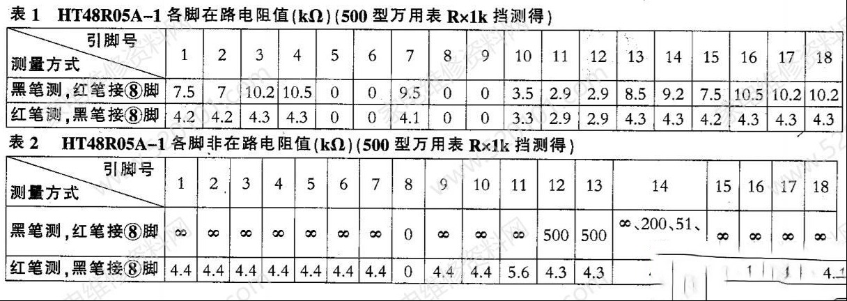

        现提供IC1在路、非在路电阻值,仅供参考,详见表1、表2。
