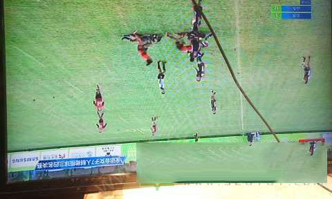

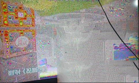

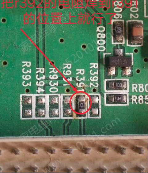

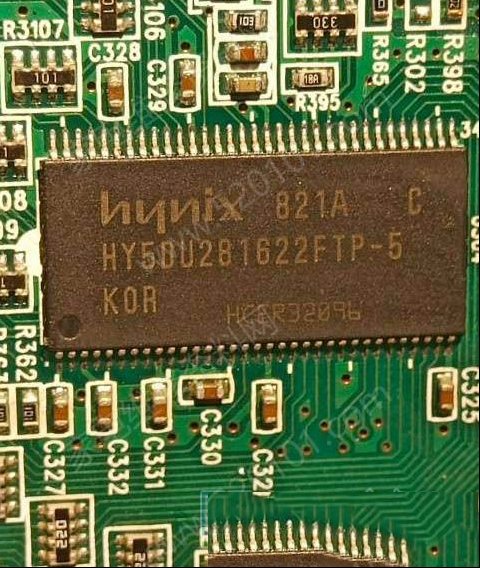

接修一台乐华LCD42M11液晶电视,开机1小时花屏后黑屏,淘宝一个主板安装上花屏 原屏号T420WX04,买的主板是配屏是LTA400AS11,看来配屏不一样,主板是一模一样的,于是把存储器对调一下,还是花屏,再把68脚存储器HY50U2816FTP0-5对调下,还是花屏,最后对调屏线插座旁边的R392和R391后故障修复。
