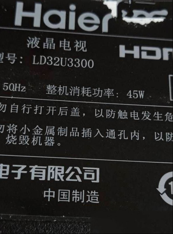

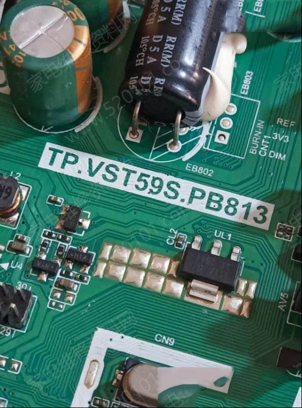

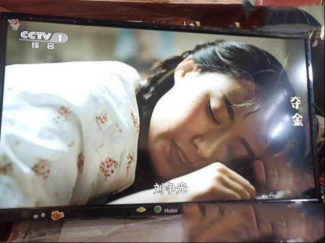

接修一台海尔LD32U3300液晶电视,客户说啪啪一声,三无,打开后盖,主板板号TP.VST59S.PB813,目测瓷片电容烧裂,保险管断了,场管击穿,0.27欧电阻开路,NUP37R,六脚芯片坏了 周边几个黑芝麻粒电阻也坏了,阻值经查实 ,全部换新的,故障排除。
