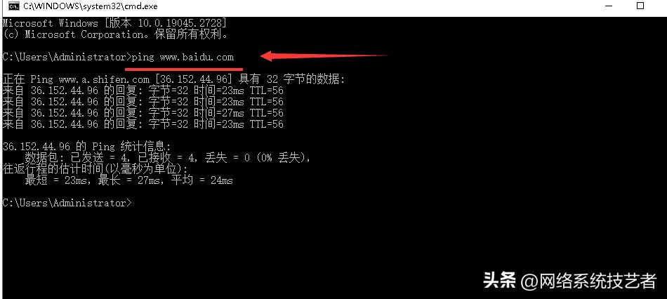

1、Ping:
Ping是最基本的网络测试命令之一,用于测试与目标主机之间的连接是否可达,以及测试延迟和丢包率。Ping命令通过向目标主机发送ICMP报文并等待响应来测试网络连接。可以使用Ping来测试本地网络连接,也可以使用Ping测试Internet上的主机。Ping命令的使用方法为“ping 目标主机地址”。
ping www.baidu.com
Ping命令会显示向百度发送的ICMP报文的响应时间、TTL(Time-to-live)值,以及丢包率等信息。可以通过Ctrl + C键停止Ping命令。 174840pazafngagw3gfvjw.png

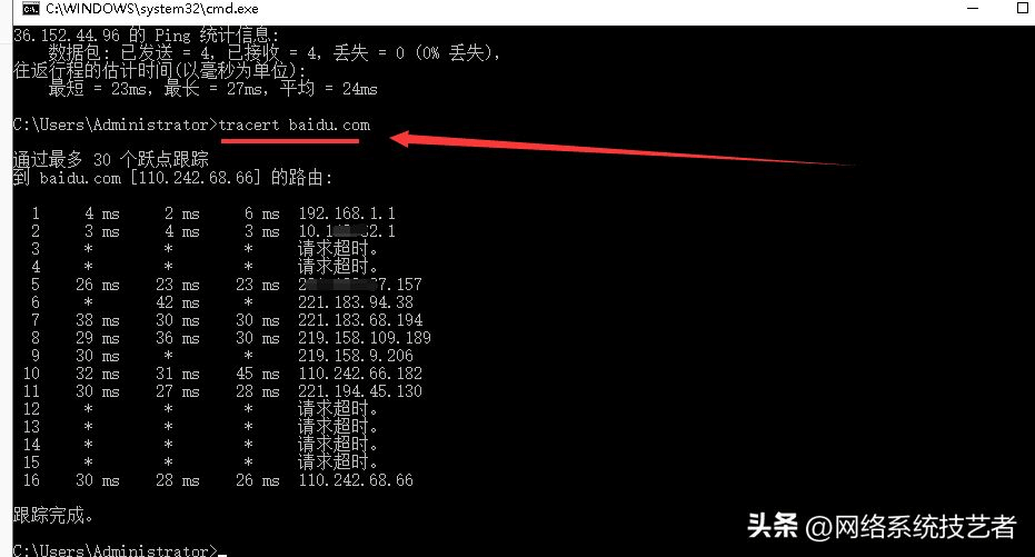

2、Tracert:
Tracert命令用于跟踪数据包从本地计算机发送到目标计算机所需的路由路径。它通过发送一系列的ICMP回显请求,每个请求的TTL值依次递增,直到到达目标主机或TTL达到指定的最大值。通过这些回显请求,Tracert命令可以显示从本地计算机到目标计算机之间的路由路径。Tracert命令的使用方法为“tracert 目标主机地址”。
tracert    www.baidu.com
Tracert命令将显示到达www.baidu.com的路由路径,每个路由器的IP地址和响应时间。可以通过Ctrl + C键停止Tracert命令。 174840xv7h1s9fvfhhe9n5.png
