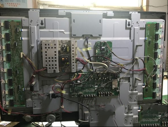

最近一维修同行送来的海尔LU42R1液晶电视,来的告知电源板电容鼓包已换,但式故障依旧,第二天上午开门后拆机目测电源板已无怀孕电容,通电测CN4:5V、12V正常,ON/OFF:3.15V正常;CN2:24V正常;CN15:BKLT 5V正常,BRT_ADJ 3V正常;

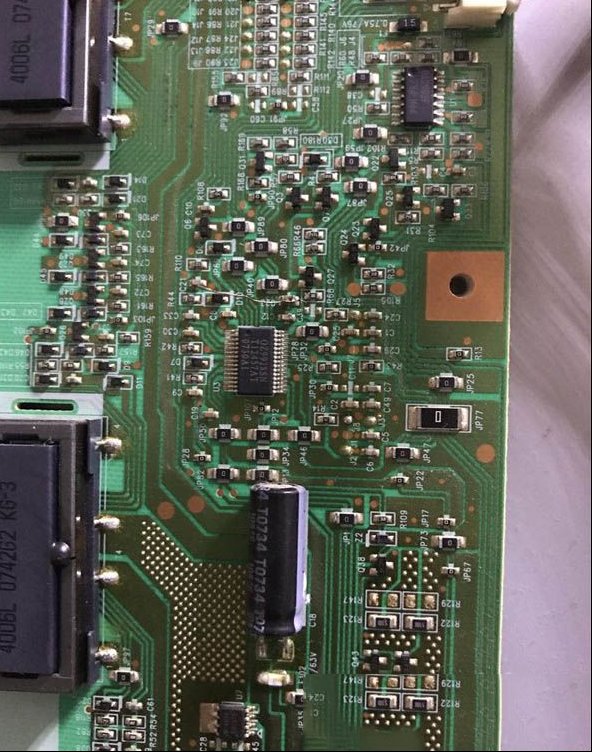

               好吧先不测了,拔掉所有灯管插头,找来一个修显示器的点灯仪挨个点,点了左边8根都正常,有点急了剩下的不点了,查看高压板L420B1-16A-Master,此机一共有AB两片高压板,采用的是OZ9928SN电源管理芯片。
               查看OZ9928使用手册得知6脚是开关控制,高电平开机,低于2V关机,通电实测6脚为5V正常,短接28脚外接电容C23再次开机背光不再熄灭,但屏幕右侧发黑,说明A板没有工作。

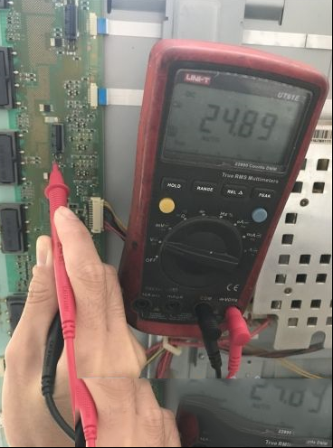

               目测高压板滤波电容都正常,变压器也没有打火发黑现象,这是怎么了呀,先吃早饭吧,吃过早饭回来测一遍高压板各点阻值,都正常,再通电测高压板C48两端电压,瞬间眼前一亮,问题找到了,如下图所示。
               为什么会看到两次不一样的电压呢,第一次测量是两只表笔分别测的C48两端,第二次是红表笔接C48正极,黑表笔接CN1 GND,也就相当于电视铁架上,因为我平时测电压有把黑表笔挂在铁架上这个习惯,这样只拿一只表笔更方便,没想到这次就翻船了,既然问题找到了,那就开干吧。

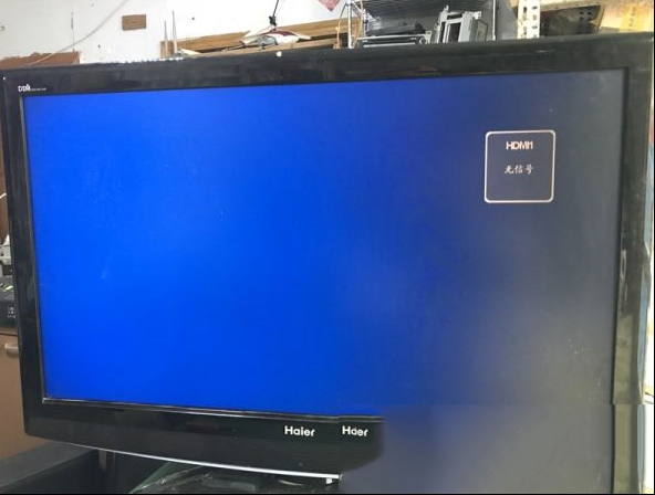

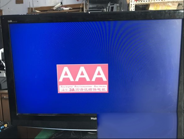

               从CN1 GND飞一根线到C48负极上,通电,背光恢复正常。
               关机跨接测量JP114 JP112 JP68无穷大,挨个测发现JP68无穷大,更换之后,故障修复。
