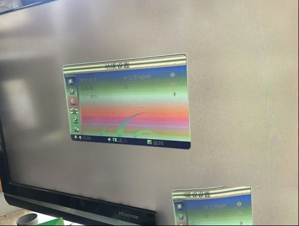

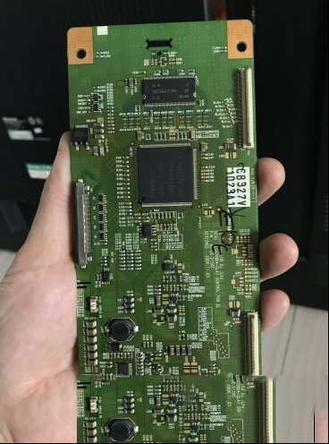

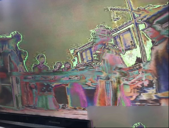

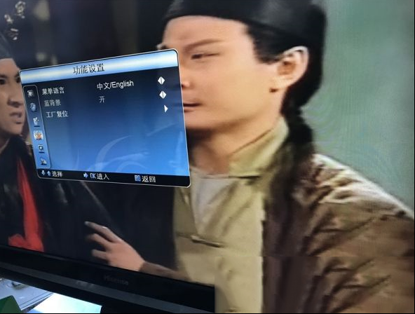

上门维修一台海信TLM4729P液晶电视,检查图像亮度很暗,画面异常,怀疑逻辑板有问题,此机逻辑板不大好拆,又因为前几天接一台同是画异故障的电视而问题却在主板上,所以一时无法确定哪块板有问题,告知用户需要送店维修,收拾工具回店,等用户把电视送到店后取出逻辑板测各点电压:VDD:15V、VGH:25V、VGL:5.9V、VCOM:6V、VCC:3.3V、VDD18:1.8V,电压都正常,心理有点没底了,考虑到逻辑板工作时热量高,易损坏等因素,直接订购板子吧,三天后板子到了,插上板子开机亮度正常,但画面还是异常,拆下再插一遍,开机恢复正常,维修结束。
