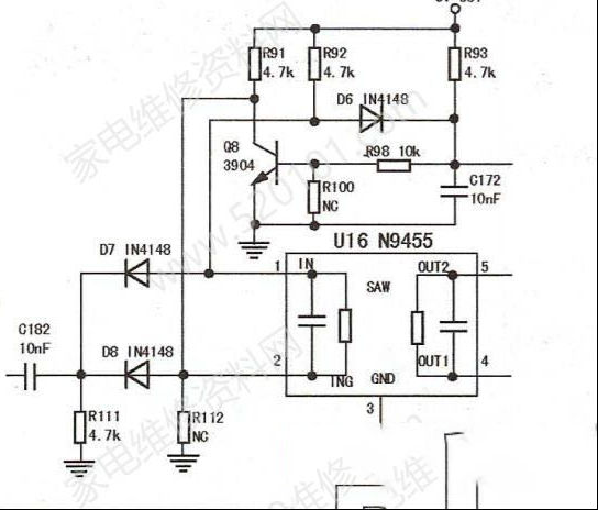

海信TLM42P69GP型液晶彩电因信号非标,出现部分台有杂音问题。经分析原因是由于声表面波滤波器选频切换电路响应速度慢造成。解决方案:将主板位号为D6、D7、D8的二极管,由片式二极管由原型号IN4148W更改为片式二极管BA277。相关实物图见图1,局部电路见图2。
