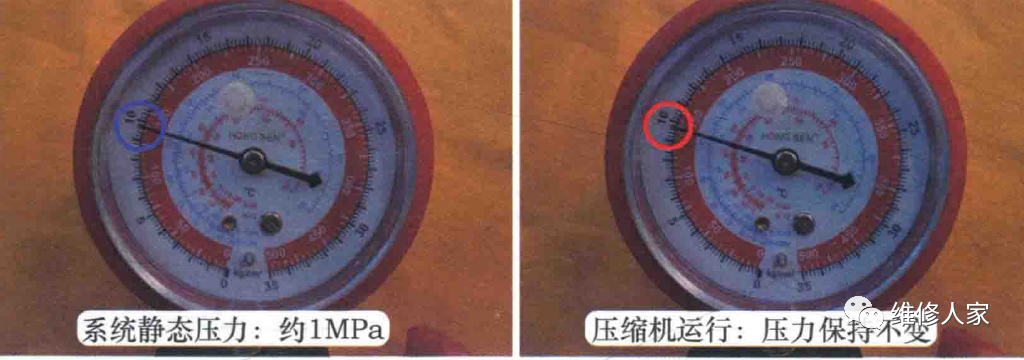

1. 测量系统压力
上门检查,待机状态即室外机未运行时,在三通阀检修口接上压力表,见下图左图,查看系统静态压力约1MPa,说明系统内有氟R22且比较充足。遥控器开机,室外风机和压缩机开始运行,见右图,查看系统压力保持不变仍约为1MPa并且无抖动迹象,此时使用活动扳手轻轻松开二通阀螺母,立即冒出大量的氟R22,查看二通阀和三通阀阀芯均处于打开状态,说明制冷系统存在故障。

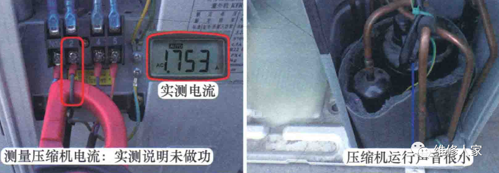

2.测量压缩机电流
使用万用表交流电流档,见下图,钳头夹住室外机接线端子上2号压缩机黑线测量电流,实测电流约1.8A,低干额定值4.2A较多,可大致说明压缩机未做功。手摸压缩机在振动,但运行声音很小。

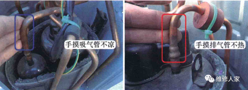

3.手摸压缩机吸气管和排气管温度
见下图,用手摸压缩机吸气管感觉不凉,接近常温;手摸压缩机排气管不热,也接近常温。
4.分析故障
综合检查内容:系统压力待机状态和开机状态相同,运行电流低干额定值较多,压缩机运行声音很小,手摸吸气管不凉目排气管不热,判断为压缩机窜气。为确定故障,在二通阀和三通阀处放空制冷系统的氟R22,使用焊枪取下压缩机吸气管和排气管铜管,再次通电开机,压缩机运行,手摸排气管无压力即没有气体排出,吸气管无吸力即没有气体吸入,从而确定压缩机窜气损坏。
